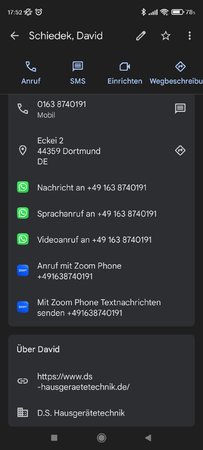

Wenn du dagegen einen Kontakt anlegst, kannst du mehrere Infos zu einem Eintrag ablegen. (Vorname, Nachname, Firma, Rufnummer Mobil, Rufnummer Dienstlich, Rufnummer Privat, Adresse, Geburtstag, Email-Adresse, Website, Freitext Notizen). Ich hänge dir zum Beispiel die Visitenkarte eines Hausgeräte Services an (das sind öffentlich Daten aus dem Impressum)
Und diese Kontakte kann man entweder im Telefonspeicher ablegen oder im Google Konto. Der Vorteil des Google Kontos wäre die Synchronisation mit der Cloud bzw anderen Android Geräten mit dem gleichen Google Konto, wie zum Beispiel ein Tablet. So hat man immer ein Backup. Oder man kann die Kontakte am PC überarbeiten zum Beispiel.
