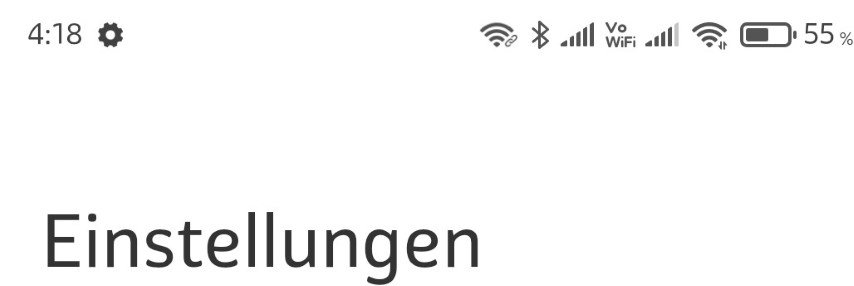

Ich habe gerade in Note 9 Pro (EU-Modell) bei jemandem eingerichtet (und bei mir ist auch ein Exemplar als Zweithandy im Anmarsch) und dabei festgestellt, daß eine bestehende WLAN-Verbindung zum Router sofort gekappt wird, wenn man den Hotspot-Modus einschaltet. Ob man in den Entwickleroptionen "WLAN-Abdeckungserweiterung" einschaltet oder nicht, scheint keine Auswirkung zu haben. Es werden nur mobile Daten per Hotspot verbreitet - sehe ich das richtig?
Im Gegensatz dazu bliebt bei meinem Mi 10 Lite 5G (MIUI 12.0.2) die Verbindung zum WLAN des Router bestehen und sind eben auch WLAN-Verbindungen zum Teilen nutzbar.
Gerade beim Huawei P smart 2019, den der Note 9 Pro eigentlich als Zweithandy und potentiellen mobilen Router ablösen soll, ist der WiFi-Bridge ausdrücklich ausgewiesen (und dem Hotspot stehen sogar die hierzulande eigentlich illegalen amerikanischen Kanäle ab 149 zum Senden zur Verfügung).
Ist das beim Global genauso oder bringt vielleicht MIUI 12 den WLAN-Erweiterungsmodus?
So sieht das beim Mi 10 Lite 5G aus:

Wenn die Zweifler mal genauer auf den Screenshot schauen würden: da steht VoWifi!
Beim Note 9 Pro bleibt auch immer nur ein WiFi-Icon stehen, auf den Screenshot vom Mi 10 Lite stehen zwei.

Das Note9 Pro kann es eben nicht egal ob EU oder Global ROM, das war deine Frage!
