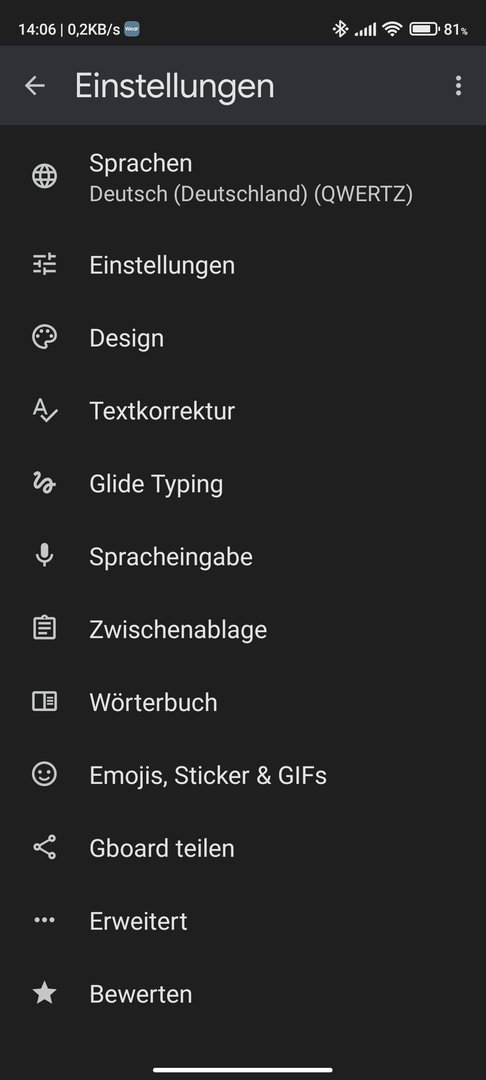

Hallo @UQL, frohes neues Jahr und zunächst einmal ein herzliches Willkommen bei uns im Forum.
Poste doch bitte einmal einen Screenshot Deiner Tastatureinstellungen, während die externe Tastatur verbunden ist.

@Raz3r: Welche Einstellungen denn genau? Es gehören ja einige dazu.

Das habe ich jetzt auch einmal verändert. Das Problem besteht weiterhin. Schade, aber war einen Versuch wert.
