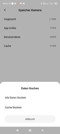

Vielleicht meldet sich ja noch ein anderer User hier.
Eventuell bringt das ja was...
Reaktionen: SvenAusPirna
Danke für den Tipp, hat aber leider nicht geholfen.
