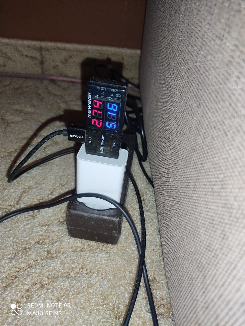

Das stimmt so nicht, das 9S lädt nie mit 9V, max. 5,2V,dafür mit bis zu 2,8A

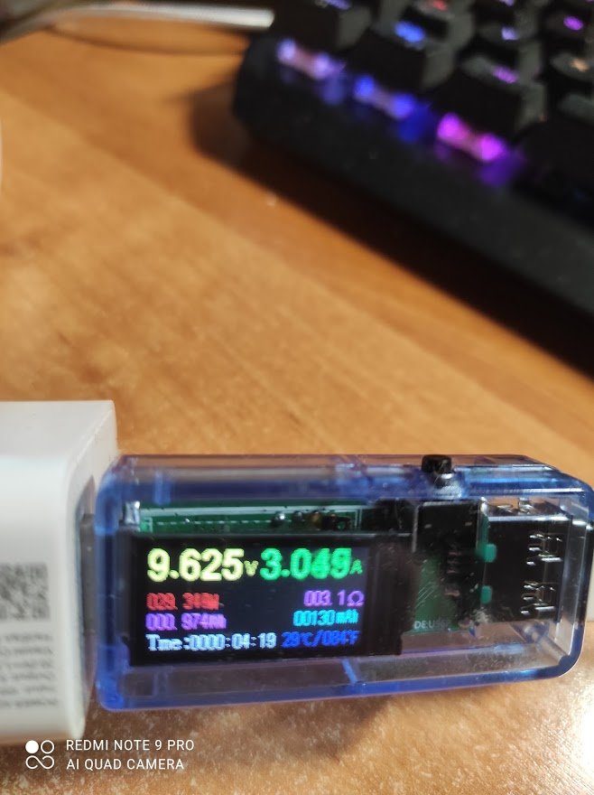

Bitte schreib nicht so ein Quatsch!
Das 9S ist QC kompatibel und lädt mit 9V und 2A wenn man entweder das original Ladegerät und original Kabel nutzt oder ein QC3.0 Ladegerät und ein QC kompatibles USB-C Kabel.
Nur wenn man das original Ladegerät mit einem fremden Kabel oder ein nicht QC fähiges Ladegerät oder USB Kabel nutzt bleibt die Spannung bei 5V.
Habe sogar gerade ein Note 9S eines Bekannten zur Hand und kann es beweisen!
Zum vergleich das Note 9 Pro welches mehr kann, dies ist allerdings nicht mehr QC konform und funktioniert daher ausschließlich mit original Ladegerät und Kabel! Lädt man das 9 Pro an einem normalen QC Ladegerät lädt es genau wie das 9S maximal mit 9V und 2A

Es waren mir mehr, maximal 3A,5,3V
Auch mit org. Kabel bleibt es bei 5,3V

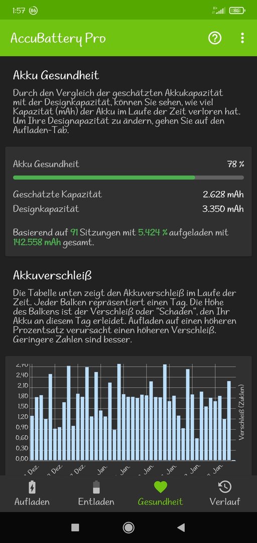

@LisaPlusch installier einfach nochmal Accubattery, lass es Mal eine Woche mitlaufen.
Dann machst ein paar Screenshots und poste sie nochmal hier.
Die App sieht zwar nach der Installation unlogisch aus, aber das liegt nur an den verwirrenden Erklärungen in der App..
Wenn du sie antippst kannst sie entfernen und nur die relevanten Sachen werden dargestellt.
Durch die App kannst dann bei "Gesundheit" sehen wie viel im errechneten Schnitt in dein Akku geladen wurde. Siehe Screenshot von meinem Akku. Meiner ist jetzt 2 Jahre alt.
