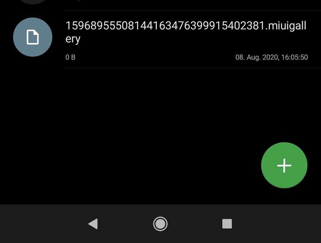

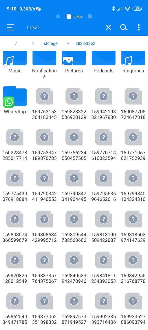

Wie grade im anderen Thread angesprochen, erzeugt die Stock Gallery und Screenshot Funktion immer mehr 0 Byte Dateien, auf der Speicherkarte, die keine Funktion haben.
wäre mal interessant was die Gallery ohne SD Karte treibt ...
Ohne Speicherkarte, werden keine 0 Byte Dateien im Internspeicher erzeugt.
Edit: Ich hab mal beim Redmi Note 8 Pro geschaut, da erzeugt die Stock Gallery diese Dateien nicht. Er scheint also ein RN9/Pro Problemchen zu sein.
@VampierKing
Wie in dem anderen Theead schon erwähnt, mach mein Mi8lite dieses auch nicht. Deswegen habe ich es ja im Problemthread erwähnt da es Gerätespezifisch scheint ...
Da ich die Google Gallery benutze habe ich der Mi Gallery die Zugriffsrechte auf den Speicher entzogen. Screenshot und so funktionieren weiter. Keine neuen Dateien bis jetzt
Reaktionen: VampirKing
Hatte Ich übersehen mit dem Mi8 lite. Stimmt Ich hab jetzt auch die Speicher Berechtigung entzogen, und jetzt ist Ruhe. Ich nutze die Stock Gallery eh nicht, sondern schon immer F-Stop.

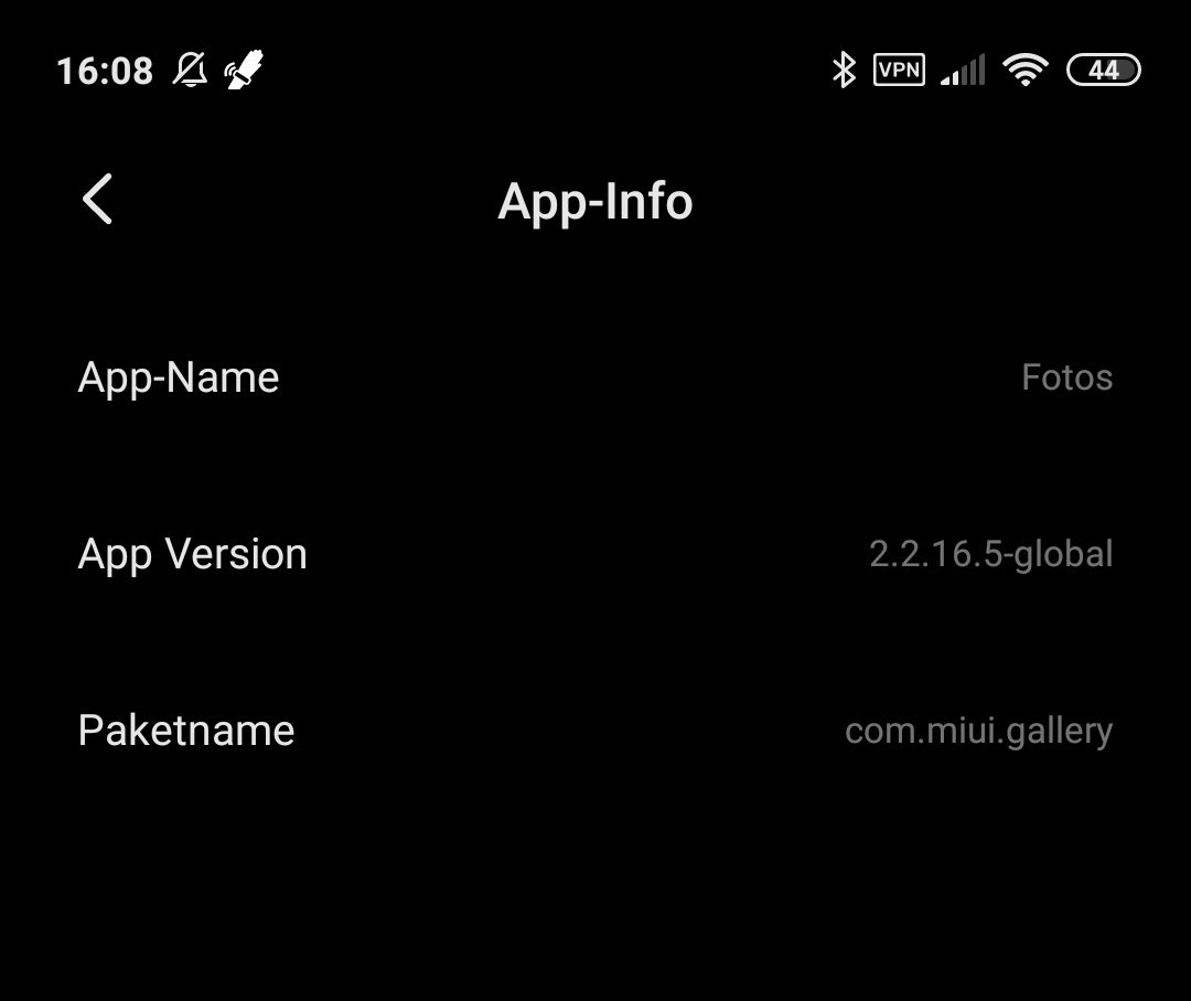

Moin zusammen, es gibt inzwischen auf APKmirror neuere Gallery/Fotos Versionen, die den Bug beheben. Kleiner Malus: Bisher läuft nur die Englischsprachige Version einwandfrei, die Global mit dem Deutschen Sprachpaket läßt sich ( zumindest bei mir ) installieren, schließt sich aber permanent, so dass sie nicht wirklich funktioniert.
Suchen nach
MIUI Gallery 2.2.16.19
da werden dann alle Versionen aufgelistet und können geladen werden
Reaktionen: VampirKing und TM69

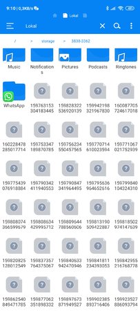

Ich habe bei Redmi Note 9pro auch das Problem.
Ich versuche später Mal die Gallery APK upzugraden, kann man die Dateien bedenkenlos löschen?
Den Spaß mit den 0 Byte Dateien habe ich auch, ich lösche sie in regelmäßigen Abständen ... Probleme gibt es keine, die können sorgenfrei weg😁
Die kannst du bedenkenlos löschen, mach Ich einmal die Woche, weil ständig die Karte voll gemüllt wird 😒
Hatte 245 solcher Dateien, das Löschen ist schon mühsam
