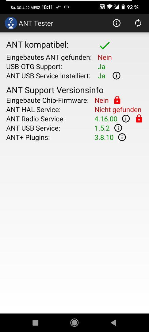

Danke aber das ist mir zu umständlich, ich habe eine Reihe anderer Handys, die theoretisch besser sind, haber aber noch kein ANT+ Gerät und informiere mich vor dem Kauf eines Gerätes.

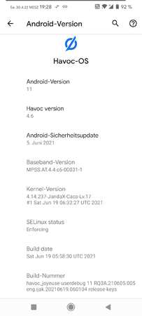

Ich habe jetzt alle Xiaomi Handys, die hier rumliegen nach Ant+ mit Anttester untersuchen lassen. Es könnte sein, dass neben der Hardware noch das OS entscheidend ist, selbst das uralte RN3Pro Kate zeigt "eingebautes ANT" an. Für das 9Pro Joyeuse gibt es kein offizielles Havoc. Das Max3 mit Miui-EU steigt auch aus, während das Max2 mit Havoc "ANT intern" anzeigt.
Ich habe keine Ahnung, ob nun "eingebautes ANT" bedeutet, dass ANT+ funktioniert, denn ich habe überall Rechte-Probleme. Vielleicht muss man aber diese Rechte nicht unter Berechtigungen der App vergeben, sondern wo anders.
Bei mir bzgl. ROM:
Edit: Das 9S Curtana mit Miatoll-HavocOS sieht leider ähnlich schlecht aus.
