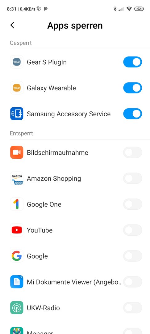

Hallo zusammen, sobald ich die Samsung Wear App im Hintergrund komplett schließe verliere ich die Verbindung zur gear S3. Kennt jemand das Problem?

In der App Sicherheit oben auf Einstellungen dann boost speed und da die Apps sperren
S2 Sport funktioniert ohne Probleme

Das ist mMn auch korrekt. Ich habe drei SW: Amazfit, Fossil und MyKronoz. Alle drei haben nur eine Funktionalität (Benachrichtigungen, Mediensteuerung, ...) wenn die zugehörige App auch (im Hintergrund) läuft. Ich denke Du hast sie aktiv beendet, oder verstehe ich Dich falsch?
Hallo Junkie, danke für die schnelle Antwort. Du vermutest richtig was das beenden angeht. Ich hatte bis vor ein paar Tagen ein Galaxy S7. Dort konnte ich die Wear App auch aktiv beenden und die Verbindung blieb bestehen. Es ist jetzt nur ärgerlich weil ich immer mal wieder alle Programme im Hintergrund lösche. Ich bilde mir ein das das System dann besser läuft, zumindest bei meinem alten S7. Hat das was mit Systemberechtigungen zu tun? Ich find nur nix dazu.
@Keinbenutzernamepasst Bei Samsung und Samsung Wearables bin ich raus. Evtl. gibt es da eine andere Art der Konnektivität. Normalerweise muss die App zur Uhr die Benachrichtigungen von anderen Apps auf dem Phone abgreifen und dann an die Uhr weiterleiten. Schließt Du die App komplett, hast Du eine schöne Uhr, aber sie bekommt keine Benachrichtigungen.
Reaktionen: Keinbenutzernamepasst
Danke, hat geklappt. Das ist aber Mal versteckt, hätte ich so nie gefunden.
