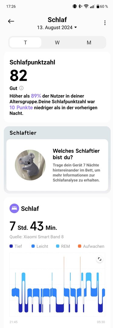

"schlafpunktzahl" ist was? bzw. wo finde ich es?
Das grüne Sensorlicht verschwindet auch nicht, wenn man mehrmals das Display des Bands antippt zum Einschalten und abdeckt zum Ausschalten, auch nicht beim Swypen...
Schlafpunktzahl, wenn "Erweiterte Überwachung" eingestellt ist.
@User unknown danke wegen der schlafpunktzahl. habe ich nicht, weil ich die mi fitness nicht nutze (nur die notify for xiaomi)
