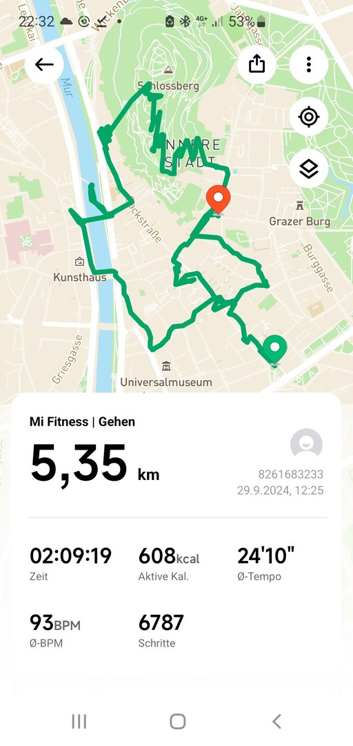

Meinst du wenn du im freien läufst bzw radfährst?
Bei mir sieht das dann so aus

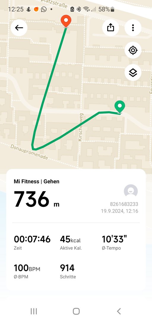

Genau. Ich bin jetzt draufgekommen, dass es einen Unterschied macht, ob ich das Training auf dem Band 9 starte, oder auf der Mi Fitness App. Starte ich das Training auf der App, dann wird die Karte angezeigt. Starte ich das Training auf dem Band, wird in der App keine Karte angezeigt. Die restlichen Trainingsdaten (Zeit, Schritte, etc.) werden jedoch in der App angezeigt.
Die Wegstrecke die angezeigt wird stimmt absolut nicht. Weder der Endpunkt noch die Strecke, die führt quer durch die Häuser :1f629:. Hast du eine Ahnung, worand das liegen könnte?

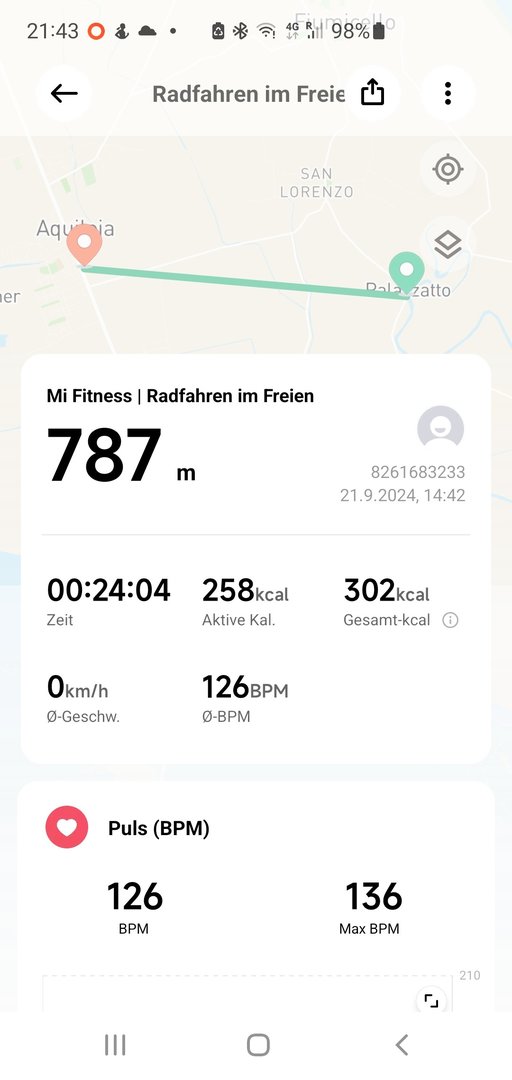

@Don Magic Hallo Don Magic. Ich habe jetzt noch einiges versucht, aber es funktioniert immer noch nicht. Standortzugriff war immer an. Trainingsstart via Band, keine Anzeige der Route. Traingsstart via App. Während des Trainings genaue Anzeige von Karte und Standort. Nach Speicherung des Trainings wird die Route nur als willkürliche Gerade angezeigt. So sieht z. B. die Strecke nach 10 km radfahren im Freien aus.

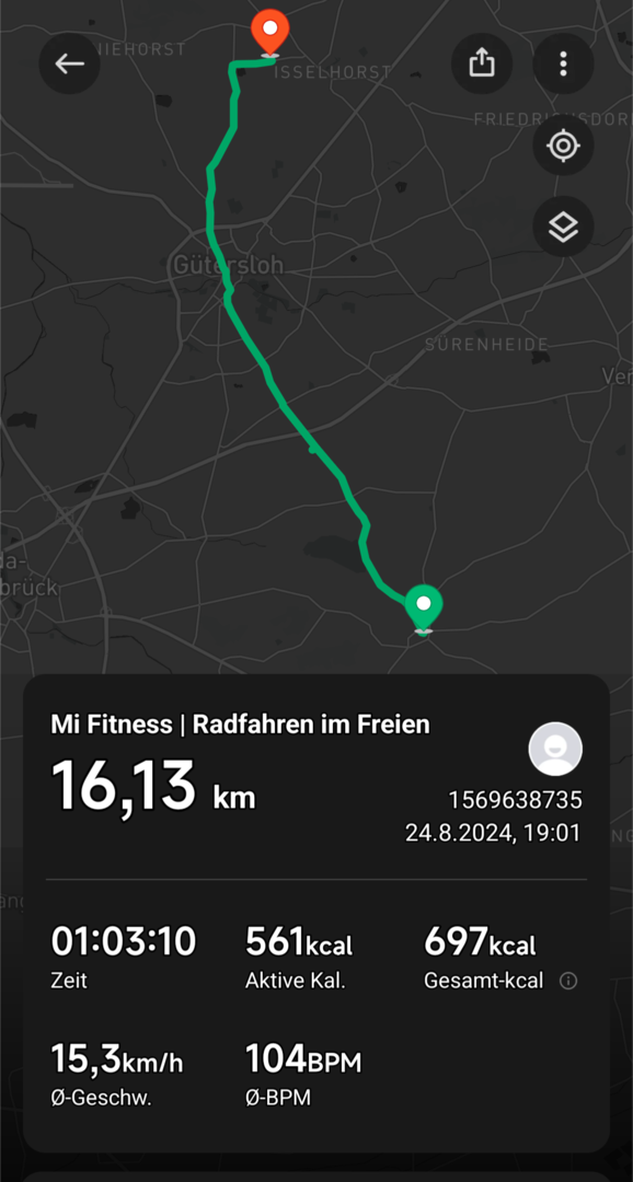

Hi!
Ich denke, ich habe den Grund für die fehlerhafte Darstellung gefunden. Es war der Energiesparmodus aktiviert, der die GPS Genauigkeit reduziert hat. Ich habe ihn jetzt deaktiviert und die Aufzeichnung sieht so aus (egal ob das Training über die App oder das Band gestartet wurde).
