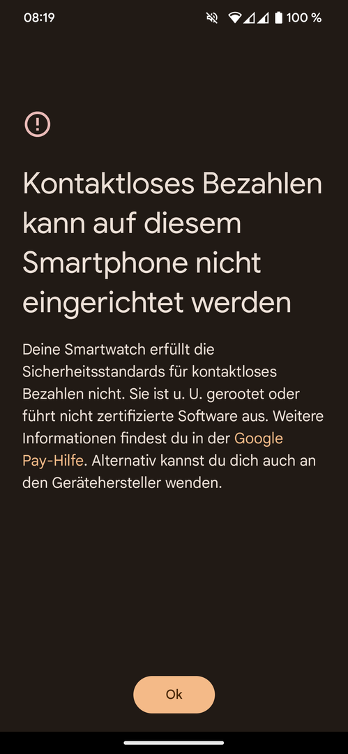

Meine Visa Karte funktioniert leider nicht.
Bearbeitet von: Anz - Grund: Bild ordentlich eingefügt
@Marcello75
Da dass Smartphone als Zwischenstelle zur Bezahlung und Verifizierung benutzt wird, gibt es Probleme wenn man das Smartphone gerooted hat oder Drittanbieter Software mit Root Rechten installiert hat.
Gibt dort sicherlich auch Wege das auszutricksen aber grundsätzlich ist die Blockade dann normal.
Gleiches gilt auch hat man auf der Watch keinen Pin hinterlegt, dieser ist Voraussetzung für die Nutzung von Google Pay auf der Watch.
Ich konnte meine Kreditkarte die auch schon am Handy im Wallet war ohne Probleme auf die Smartwatch übertragen ( ING Visa)
Also mein Pixel 7Pro ist nicht gerootet. Drittanbieter Software mit Root Rechten??? Wüsste nicht welche? Google Pay auf dem Smartphone funtioniert ja. Bei der Pixel Watch hatte ich vorher auch keine Probleme. Pinn habe ich auf der Watch eingerichtet.
@Marcello75
Es gibt gewisse Software mit erweiterten Rechten wofür man aber das Gerät an sich nicht rooten muss, aber sowas installiert man sich nicht aus Versehen also sollte man das ausschließen können bei dir denke ich :)
Was anderes was mir einfallen könnte, hast du am Handy oder auf der Watch Entwicklereinstellungen aktiviert und verändert?
@DasX habe die Entwickleroption deaktiviert und neu gestartet. Dennoch erscheint die gleiche Fehlermeldung 😢

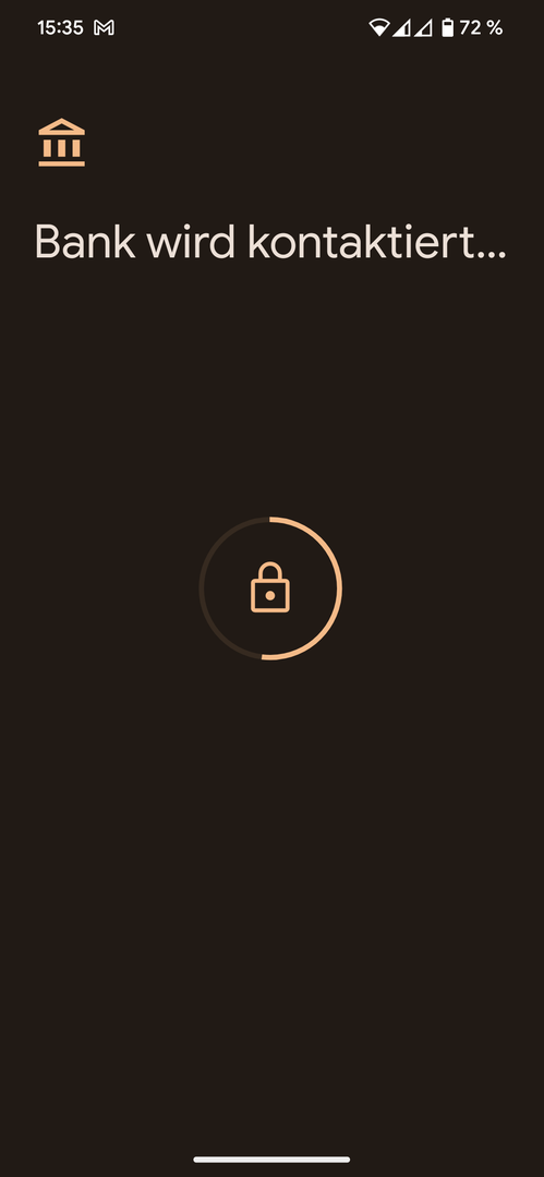

Ich hatte anfangs auch ein Problem und zwar gab es Probleme zwischen der Schnittstelle ING -> Google Pay, sobald ich die Karte bestätigen sollte, kurbelte es einfach nur noch in der ING App und es klappte nicht.
Ein Anruf beim ING Kundendienst und die meinten es gäbe "Globale Probleme mit Google Pay".
Der Mitarbeiter hat dann händisch innerhalb von einer Minute meine Karte freigegeben und es hat funktioniert.
Seitdem habe ich keine Probleme erlebt.

@DasX ich habe gerade mit dem Kundendienst Barclaycard gesprochen, Abteilung Google pay, ich habe die Visa Karte Karte in Google wallet gelöscht und zugefügt. Keine Veränderung!
Alle Apps sind auf den neuesten Stand. Ratlosigkeit, ich sollte mich an den Geräte Hersteller wenden! 😔 Google pay auf dem Smartphone funktioniert einwandfrei.
Sie kann auch nichts anstoßen oder freigeben, weil alles freigegeben ist. In ihrem System liegt kein Fehler vor.
Edit: Hast du auch überall die neusten (Sicherheits)Updates?
Genau das habe ich auch, andere Karten lassen sich installieren, die von der ING nicht, da rödelt es unendlich und kommt nicht zum Ende. Angerufen hab ich noch nicht, hab keine Lust auf die Warteschleife.
2 andere Karten hab ich ja auf der Uhr, nur bezahlen geht nicht, bricht immer ab. Einmal kam ne Pinabfrage, aber welche Pin?
Mehrmals mit beiden Karet an verschiedenen Stellen probiert. Hat noch nie geklappt.
Die gleichen Karten auf dem Handy funktionieren aber.
Hatte vorher eine Fossil, da ging es ohne Probleme. Taste für G-Pay an der Uhr gedrückt, rangehalte, fertig!
Warum mag das mit der Watch 2 Pro nicht gehen, bin ratlos.
Also bei mir geht es einwandfrei, seitdem die ING die Karte händisch hinzugefügt hat, der Service dort war auch unglaublich nett.
