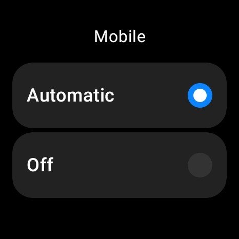

Moin,
bei meiner Huawei Watch 2 Pro LTE (ja, das war schon WearOS ;) ) hatte ich unter "Settings" -> "Connectivity" -> "Mobile Networks" -> "Mobile" die Option "On".
Bei der Xiaomi Watch 2 Pro LTE habe ich nur "Off" und "Automatic".
Was jetzt ein wenig böd ist, denn die eigene Rufnummer der Uhr funktioniert dann nur, wenn ich die Option "Automatic" auswähle und die Bluetooth-Verbindung trenne. Denn nur dann verbindet sich die esim mit meinem Telekommmunkationsunternehmen.
Übersehe ich hier etwas? Könnte das vielleicht jemand verifizieren?

Moin,
kurz: das Problem ist zurück.
Lang: ich habe die Uhr, nach Wechsel zum 8 Pro, zurückgesetzt und alles frisch eingerichtet und wieder kann ich nur zwichen "Off" und "Automatic" auswählen. Und bei "Automatic" schaltet sich die esim nach ein paar Minuten aus, wenn ich BT aktiviere.
Ich habe auch schon in meiner Verzweiflung die esim gelöscht, eine neue angefordert und installiert. Hat aber keine Veränderung bewirkt.
Ich hatte es damals also nicht übersehen, aber wohl zwischenzeitlich irgendwas gemacht, dass die Option "Always" auftauchte.

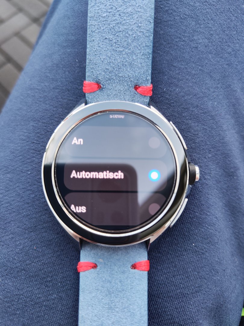

Ich habe alle drei Auswahlpunkte. Das ist doch das was du meinst, oder?
Reaktionen: ElDuderinero und browsingman
So, jetzt aber wirklich erledigt. Die Lösung ist, die Entwickleroptionen freizuschalten 😄 Einfach nur freischalten, dann taucht "an" in den Optionen auf.
Vielen Dank für Eure Gedanken und Mühe 🌞🌴🤙

Danke für das Foto. Genau das meine ich! Entwickleroptionen eingeschaltet?
Ja, das mache ich generell bei allen Geräten als erstes. Schön, dass es jetzt funktioniert.
