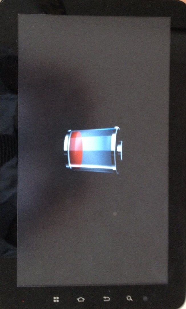

Hi Leute,
wollte mir gestern die neuste Firmeware direkt von Zenithink auf mein Tablet spielen,lauf eig auch alles bis auf den reboot. Das tablet macht nix mehr,mehre Stunden gewartet ohne Erfolg! Nochmals geflasht wieder das selbe,kein Erfolg es zeigt mir ständige nur eine Art leere Batterie an das war es.Ein Hardware reset bringt auch nix. Beim Versuch es einzuschalten kommt wieder das Batterie Bild. Ich hoffe hier kann mir jemand weiter helfen. Hab auch schon den Akku leer gehen lassen kein Erfolg!
PS: Das Bild dass das Tablet anzeigt habe ich im Anhang hoch geladen.
Gruss Miccro

@ miccro,
hatte im Urlaub auch so ein ähnliches Probelm, meine Frau hatte mit dem Pad wohl bis kurz vor dem Akkuende gespielt und dann " einfach " nur in Standby ausgeschaltet.
Dann ist das Pad wohl ganz " leer " gelaufen und wollte am nächsten Tag bei mir auch nicht mehr ansprignen, auch trotz an Ladung und so.
Hatte dann mit dem Laptop das Internet nach Lösungen gesucht, das mit dem Akku ganz leer scheint noch ein Bug bei Zenithink zu sein.
Ich hatte die Firmwareupdate Daten auf der SD gehabt, im Ladebetrieb nach etlichen Versuchen Reset ( Reserttaste ( im Loch ) und Eintaste ) und probehalber auch die Flaschkombination ( Eintaste und Camerataste ) sprang das Pad dann wieder im Flashbetrieb an und ich habe die Firmware wieder neu aufgespielt und es lief dann wieder problemlos!
Also, wenn das Pad wieder reanimiert hast, versuche es immer rechtzeitig auf zu laden.
Spiele vielleicht mal den Firmwareupdate - Ordner mit der Firmware auf deine SD-Card und versuche zu flashen, vielleicht springt dein Pad auch im Flash - Modus an, ist besser, alles wieder aufzuspielen als das Pad abzuschreiben.
Gruss Michael

Hallo Michael, danke für deine Antwort!
Das Problem ist, hab den akku ganz ausgehen lassen wieder aufgeladen.
Mehrmals geflasht mit neuer sowie alter Firmware mit angeschlossenem Ladegerät und ohne!
Ich komme ohne Problem immer wieder in den Flashvorgang nur eben wenn es dann heisst das Tablet wird gebootet erscheint diese Bild und das war es dann :(
@ miccro,
das hört sich so an, als ob der Bootloader defekt ist.
Wie man den wieder hinbekommt, sorry, weiß ich allerdings auch nicht !
Wenn du gut einglisch sprichst ( sonst nimm einen Online-Übersetzer ), kann ich dir als Ansprechpartner dieses Board empfehlen !
ZT-282 C91 Upgrade - SlateDroid.com
Melde dich dort kurz an und Poste das Problem. Die kennen sich dort gut aus !
Aus dem Board ist auch von einem der User das Custom - Rom, das ich benutze !
Gruss Michael
