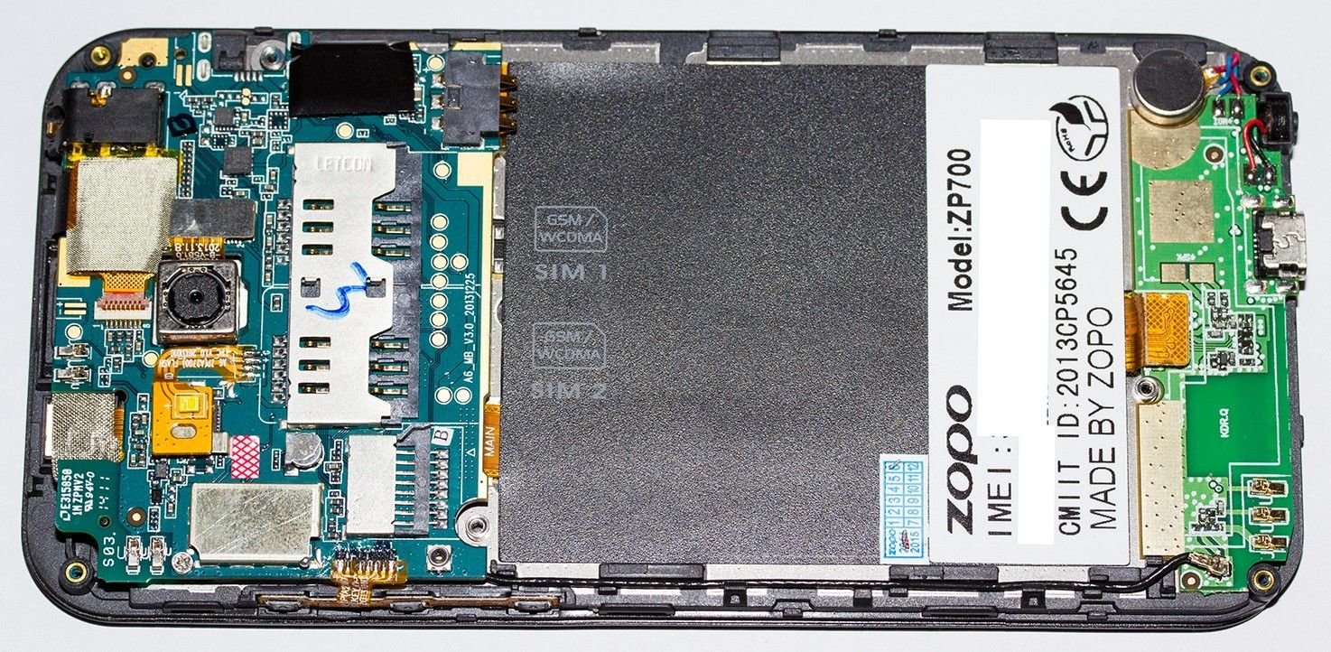

Es ist ziemlich unwahrscheinlich, dass der Motor an sich defekt ist. Ist ja nur ein Elektromotor mit Unwucht. Eventuell ist die Stromversorgung unterbrochen worden. Ich hänge mal ein Foto von einem ZP700 an, das ich vor kurzem offen hatte. Der Vibrationsmotor ist der silberne Zylinder mit schwarzer Oberseite, ganz rechts oben. Er ist auf das Metall darunter geklebt oder gelötet, lässt sich also nicht ohne weiteres entfernen. Wie man sieht geht ein rotes und ein blaues Kabel zur USB-Platine daneben. Das ist die Stromversorgung, hier könnte etwas unterbrochen worden sein. Oder am Flachbandkabel (mitte rechts), das die USB-Platine mit der Hauptplatine links verbindet.
Danke, werde versuchen das Handy mal zu öffnen!
