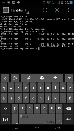

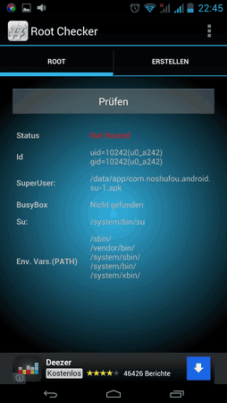

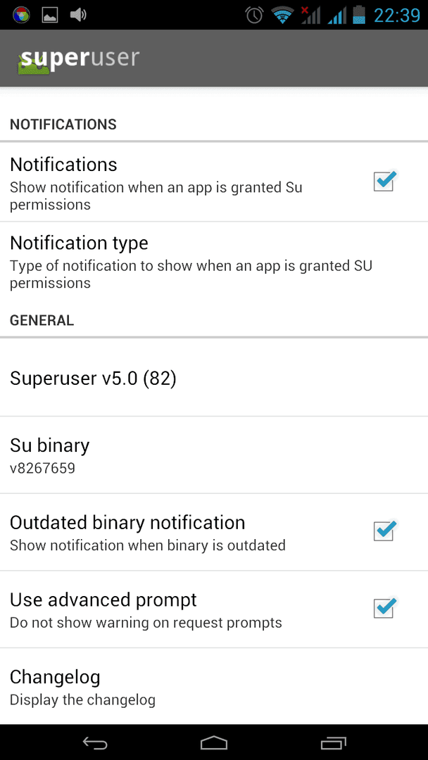

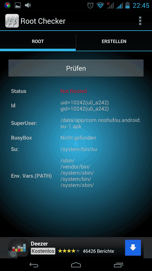

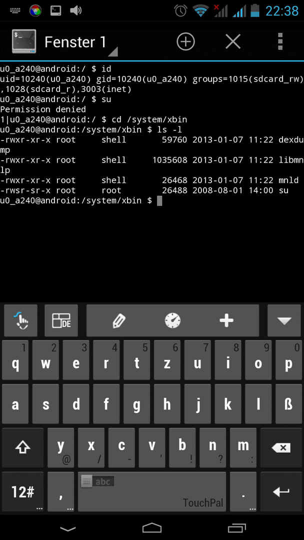

Weiß jemand wie man das Rooten auf korrekte Installation prüfen kann? Ich habe eine Anleitung zum Installieren von CWM gefunden, das hat auch geklappt, aber das update.zip dabei installiert Root irgendwie nur halb. Auf su wäre kein Zugriff möglich, über adb shell aber klappt es? Frage mich gerade was ich übersehen habe...
Edit: Screenshots getauscht, wurden verkleinert und somit unlesbar, sorry.
Im Terminal Editor (1. Screenshot) heißt es "permission denied", über adb shell geht's aber. Da konnte ich auch die /system als r/w mounten als Test. Der 2. Screenshot zeigt die Version von su an. Der 3. Screenshot (Root Checker) spricht für sich.
Ich weiß nicht, was man alles beim Rooten macht. Die meisten Scripte rattern da alles mögliche ohne Hinweis runter. Kann es an dem fehlenden BusyBox liegen? Gestern dachte ich noch, der findet das nur nicht, weil nicht gerootet ist, aber heute bin ich mir nicht mehr sicher, ob nicht da mein Fehler liegt.
