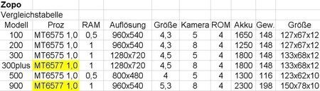

hier eine selbst erstellte Tabelle. (ohne Gewähr!) eventuelle Fehler bitte melden.
Es gibt noch weitere Unterschiede. In der Tabelle sind nur die wichtigsten erfasst. Einige Modelle haben z.B. einen HDMI Ausgang.

Danke,
haben alle UMTS ?
Was ich nicht verstehen kann, ist warum das neue 900er obwohl größer als das 300er eine kleinere Auflösung hat?
Danke
Toni
Ja, alle haben wohl UMTS/HSDPA.
Das ZP500 Libero gibt es auch in der Plus Variante und hat dann den 6577 Dual-Core Prozessor.
Sowohl das ZP500 als auch das ZP500+ haben ein Display mit 854x480 Pixel - steht sogar im zopomobileshop falsch.
Grüße, det
Hallo Toni,
die "kleinere" Auflösung ist in diesem Fall nicht unbedingt ein Nachteil. Die Pixelgröße beim ZP300 ist so klein, dass man ein einzelnes Pixel gar nicht mehr erkennen kann. Eigentlich ist die Auflösung damit schon "zu fein".
Beim 900er dürfte die Pixelgröße (ich konnte es selber noch nicht sehen) ideal sein. Einerseits ist die Schriftgröße damit nicht "unlesbar klein", andererseits ist sie noch fein genug für einen knackscharfen Eindruck.
Beim ZP300 ist die Schrift im Internet so klein, dass man ständig hineinzoomen muß. Das dürfte beim ZP900 wesentlich ergonomischer sein.

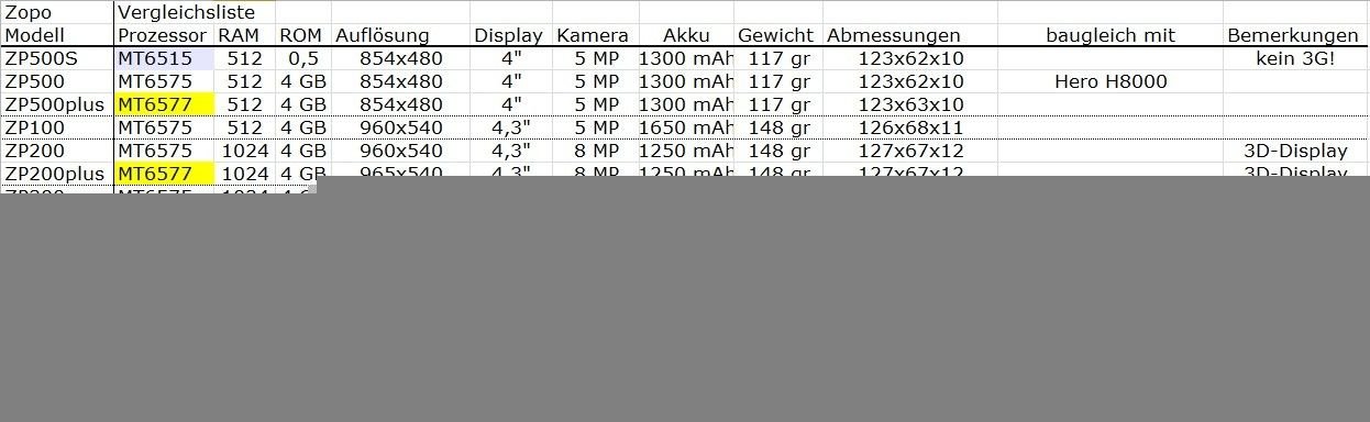

ich habe die aktuellen Modelle mal eingepflegt:
Bei den Baugleichheiten bin ich mir nicht sicher, so hat das Hero H6000 3G viel Ähnlichkeit mit dem ZP200, aber nur 2 statt 4 GB ROM und steht deshalb (noch?) nicht in der Tabelle.
Reaktionen: BRAINST0RM und armakuni
Zwei Nachträge:
Das Ezio H93W ist wohl baugleich zum Zopo ZP900S / Hero H9300+.
Das ZP500S ist eine Sparvariante des ZP500 mit 512 MB statt 4 GB ROM und frisch im Angebot
Hab's noch mal aktualisiert:
Änderungen: ZP500S und das 950er wurden eingepflegt, das ZP900S hat wohl auch eine 8MP-Kamera.

Ich habe dann mal die in Deutschland erhältlichen QuadCore-Modelle eingepflegt:
Und hier das Ganze als Tabelle im XLS-Format für eigene Auswertungen, Anpassungen usw.
Reaktionen: armakuni und Küchenprofi

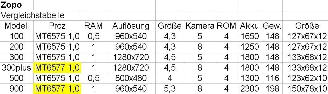

Servus,
ich habe die Tabelle um das 980 und das 810 erweitert:

Das ZP810 ist 2 mal vorhanden ;)
*mal*eben*getapatalkt*
T'schuldigung.
Interessant finde ich, dass es im Netz mehrfach verschiedene Größen Angaben gibt.
In die Tabelle müssten eigentlich von den Besitzern gemessene Werte rein.
Gesendet von meinem Cynus T1 mit der Android-Hilfe.de App
Nimm die Maße in der letzten Zeile, das passt soweit.
