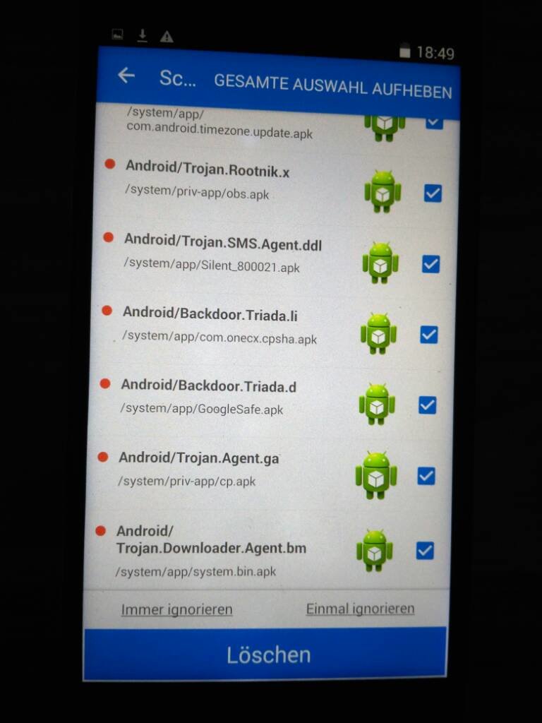

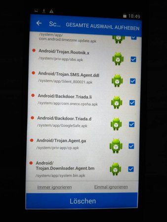

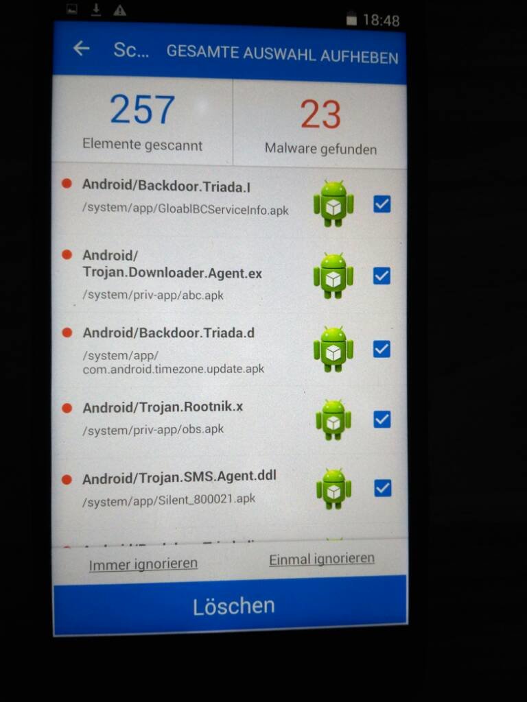

Scheint ein Trojaner zu sein welcher mit dem MTK Prozesser und Android 4.4.2 zusammenhängt. Unten zwei Fotos von meinen Problemdateien. Zumindest hab ich das so bei meiner Ursachenforschung verstanden.
Vom Zopo war ich sehr positiv überrascht. Leider hat inzwischen die Empfangsleistung sehr nachgelassen. Ich vermute auch das liegt am Update auf 4.4.2. Bin aber noch am forschen.

Kleiner Zusatz: die Viren wurden bei mir von AVAST nicht erkannt beim Scan. Dann hab ichs mit Malewarebytes versucht was die Ergebnisde auf den Fotos ergab.

In der Zwischenzeit kann, wer möchte, ja hier mal lesen um was es sich überhaupt handelt. Zumindest war das mein Problem:
Kaspersky Lab warnt vor modularer Android-Malware "Triada" - CNET.de
Danke für den Link. Habe nachgelesen und beschlossen, eine Empfehlung auszugeben:
Wer die oben beschriebenen Programme auf seinem Telefon findet, sollte wirklich das ROM neu flashen und gegebenenfalls Fragmente entfernen (das geht zum Beispiel mit SDMaid auf einem Telefon mit Rootzugriff). Auf die Profilösung von AVAST bin ich gespannt.
