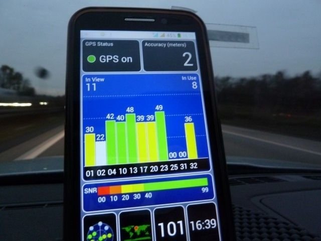

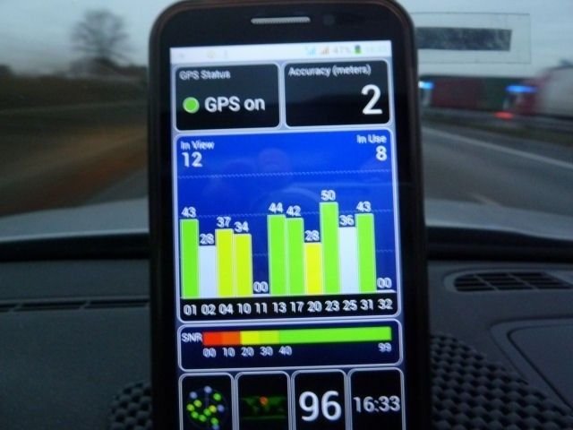

Heute war nochmal Testfahrt mit GPS und WLAN:
Angeklebt hatte ich den 83mm langen Alustreifen mittig hinter die interne GPS-Antenne, man sieht ihn rechts zur Hälfte herausragen.
Die ganze 1h-Fahrt von Arnsberg nach Wuppertal war die Genauigkeit immer 2m, lediglich in 2 halben Tunneln auf der A46 in Wuppertal brach der Pegel dann auf 15-20 ein, mit 6-8m Genauigkeit, aber weiterhin 8 Satelliten.
50dB Signal-/Rauschabstand habe ich selbst beim TomTom Go950 nicht häufig gesehen, das ist wirklich absolut Spitze!:smile:
Auf der Hinfahrt um 7 Uhr hatte ich den Streifen ab, die Maximalpegel waren 43-44, mit 2-3m Genauigkeit.
