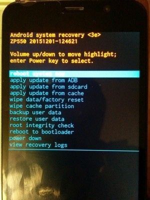

Hmm, schade dass man im Recovery nicht die Option "install zip from sdcard" verfügbar hat. Das wäre der einfachste Weg (ohne Treiber, Kabel und Tool). Dort kann man wohl nur ein Update flashen.
Link zu Bild von Zopo-Recovery
Bearbeitet von: Wattsolls - Grund: Bild in den Anhang gepackt Gruss Wattsolls
