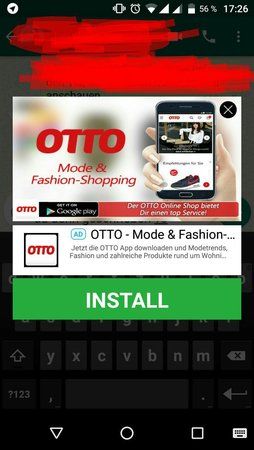

Hier wird der Virus aber nichteinmal von Antivirus Apps (u.a. Sophos, eset, etc.) gefunden... Nach einer ca. 3-4 wöchigen "Schonfrist" nach der Rom Installation, kommt in vielen Apps immer wieder ein Popup über den ganzen Bildschirm mit Werbung für verschiedene Apps (u.a. Otto, lovoo, irgendwelche System- Optimierungs- Apps), die sich dann ohne weiteres zutun installieren, wenn man nicht genau auf das kleine schließen Kreuz klickt.
Was die malware noch macht kann man ja nicht wissen, da sie ja anscheinend root rechte hat...
Unseriös wirkende (system)apks hab ich schon mal alle runtergeschmissen, aber da ich die Rom schon 2 mal neu geflasht hab, denke ich, dass das ganze tiefer im System ist. Ich vermute, dass es sich dabei um einen Ghost- Push ableger handelt.
Also von mir auch die Warnung für die 2017-01-05 Rom!
