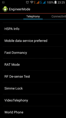

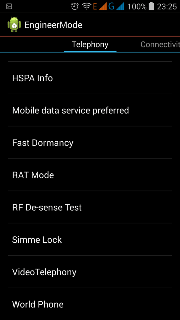

Hast du schon im Herstellermodus versucht Videotelefonie zu entfernen? *#*#3646633#*#*
Ich nutze das O2-Netz, jedoch über eine der vielen Drillisch-Firmen.
Den Herstellermodus kenne ich bis jetzt nicht.
*#*#3646633#*#*

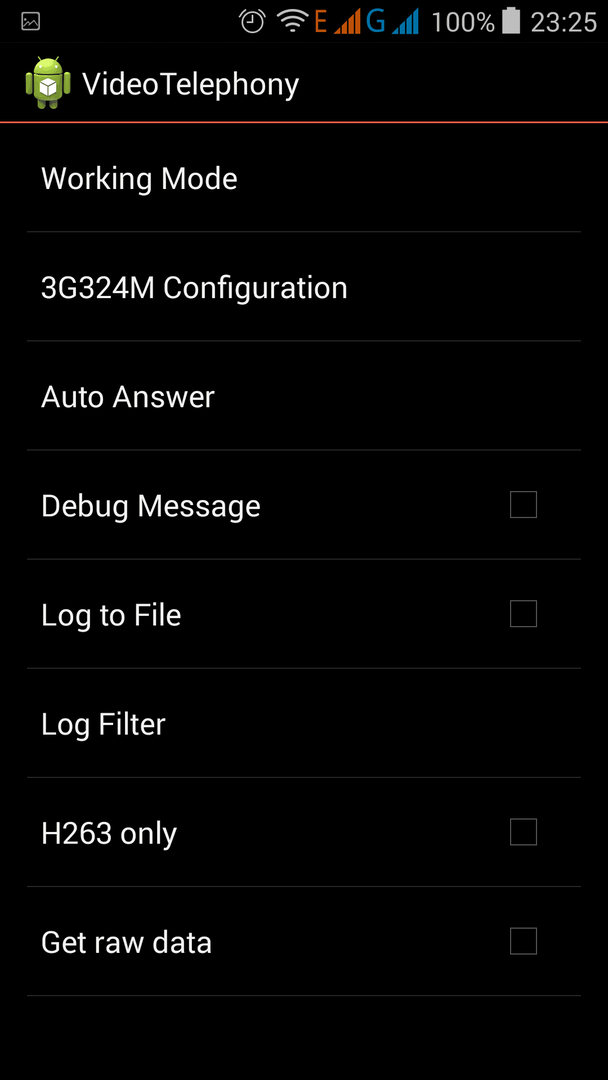

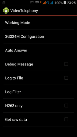

in der Telefon App eingeben dann erscheint der EngineerMode. Bei Telephony runterscrollen da findest du unten VideoTelephony. Durch draufklicken kannst du dir die Voreinstellungen anschauen und auch verändern.
Aber bitte aufpassen, im EngineerMode kannst du auch sehr schnell das Handy schrotten.

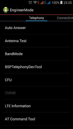

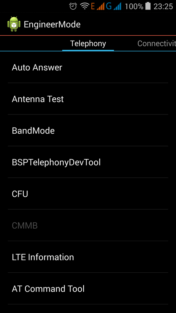

Hier die screenshots. direkt mit dem ZP999 hochgeladen.
Ich hoffe man kann sie sehen.
sorry falls nicht.

Habe eben in den Engeneering Modus geschaut, aber wüsste nicht an welcher Stelle ich Videotelefonie ganz deaktivieren kann. Und der Tipp einfach 3G/4G zu deaktivieren ist nicht wirklich hilfreich. Denn man müsste dies ja vor jedem Gespräch tun und danach wieder aktivieren, damit man noch ein sinniges Internet zur Verfügung hat.
