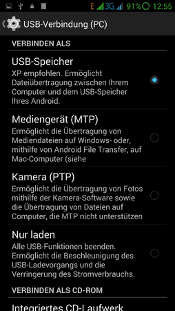

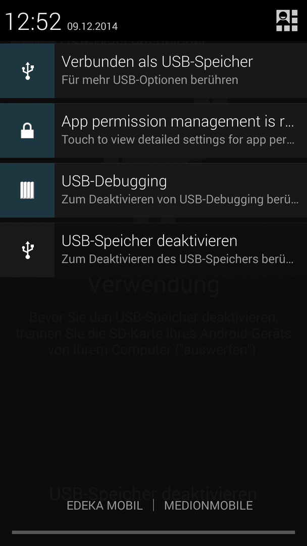

Wenn du das Phone an deinem PC anschließest dann ziehe die Statusbar runter,
dann siehst du > USB Speicher Aktivieren >,

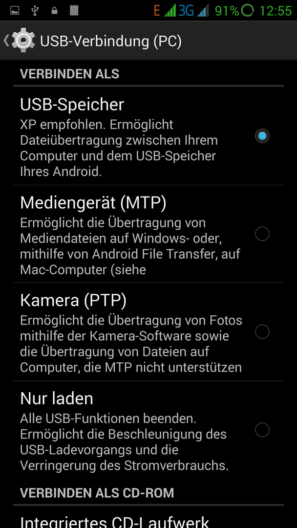

Verbinden als USB Speicher da Tippst du drauf und stellst Verbinden als USB-Speicher ein.
Du kannst auch in dem Menü auf Verbinden als : Mediengerät (MTP) gehen,
dann findest du auf deinem PC > unter Laufwerke einen Eintrag mit der Bezeichnung : "vanzo95_lwt_ds_kk"
Da klickst du doppelt mit der Maus drauf, dann Öffnet sich ein Neues Fenster,
darin siehst du die SD Karte und den Internen Telefonspeicher.

Voila!
Das war's, prima und vielen Dank.
