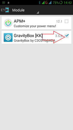

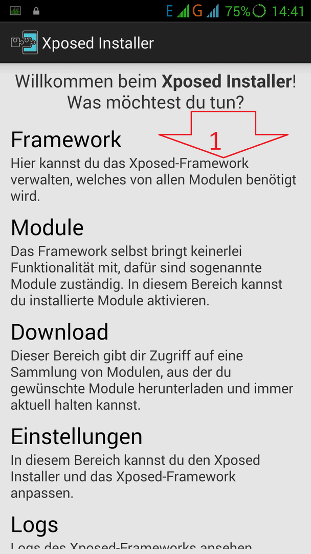

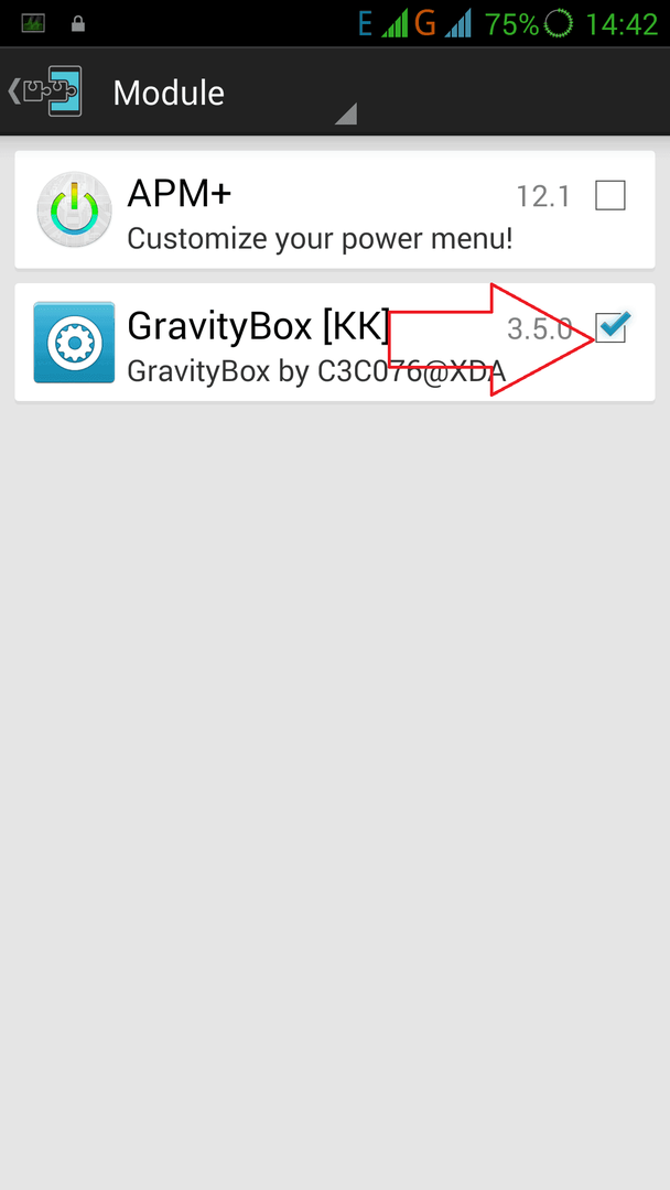

Du musst vermutlich xposed framework installieren oder wenn installiert in dieser APP
Gravity in den Modulen aktivieren.

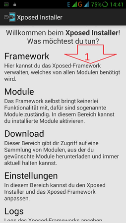

Suche im app drawer den xposed installer und starte ihn,

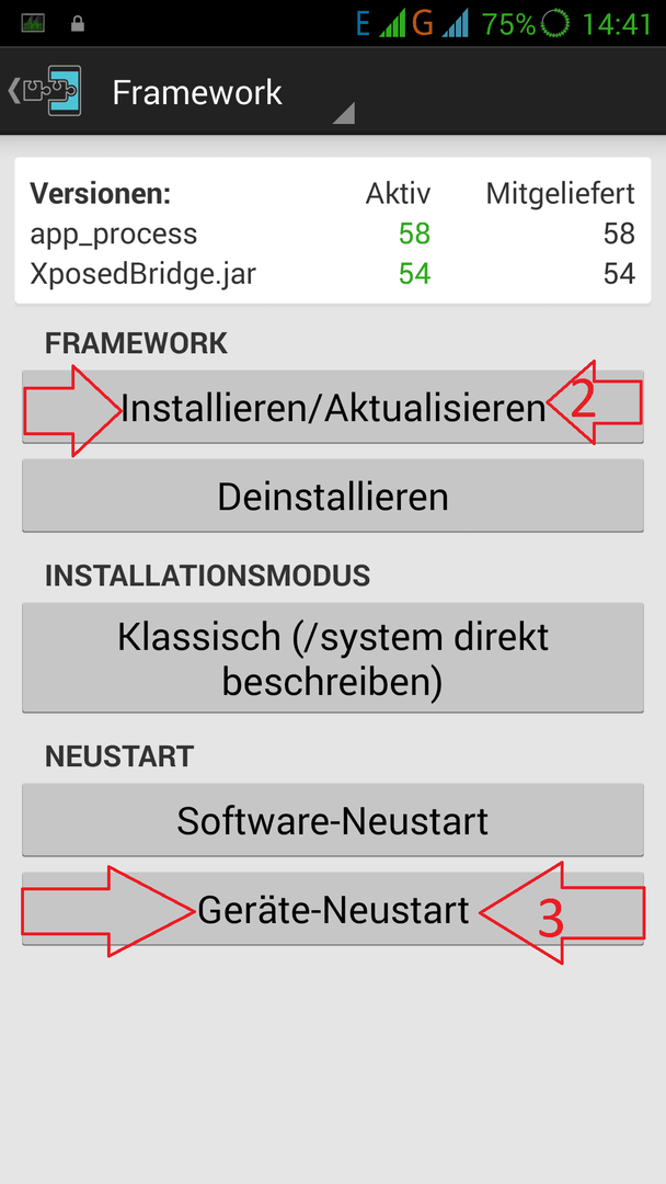

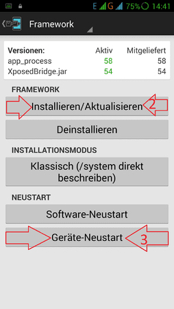

dann im xposed installer oben auf Framework tippen, im neuen Fenster auf Installieren / Aktualisieren tippen.
Dann auf Gerät Neustart tippen, nach dem Neustart öffne den xposed installer nochmal und geh auf Module,
es öffnet sich ein neues Fenster, setze den Haken bei GravityBox [KK] geh zurück auf Framework geh auf Gerät Neustart.
Dann sollte es klappen.

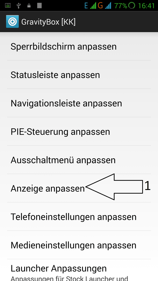

@Auro:
Diese Profianleitung zeigt genau die Installationsschritte für die Gravitybox.
Jetzt hat man viele Optionen, das Handy zu designen.
Inwieweit man diese Features nutzbringend unterbringen kann, muß
man mit der Zeit sehen.
Allein die Schnellstartleiste ist jetzt mehrseitig und Bedarf einiger Testzeit.

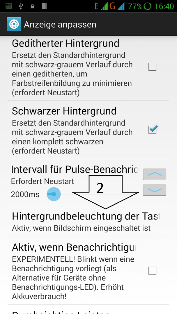

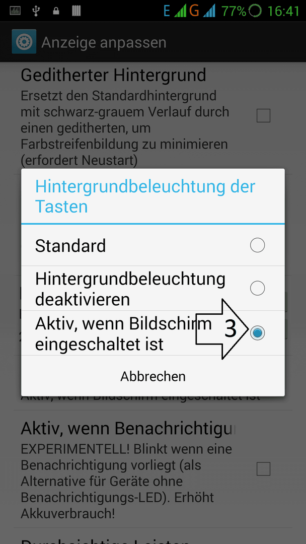

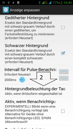

Tipp :
In der GravityBox [KK] unter "Anzeige Anpassen" > Hintergrundbeleuchtung der Tasten,
Aktiv wenn Bildschirm eingeschaltet ist auswählen.
