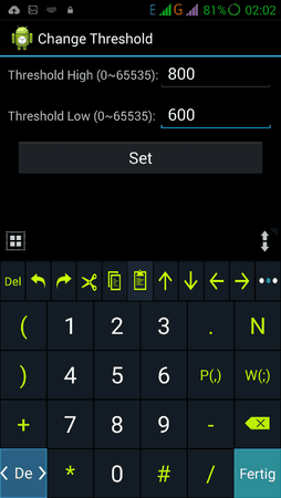

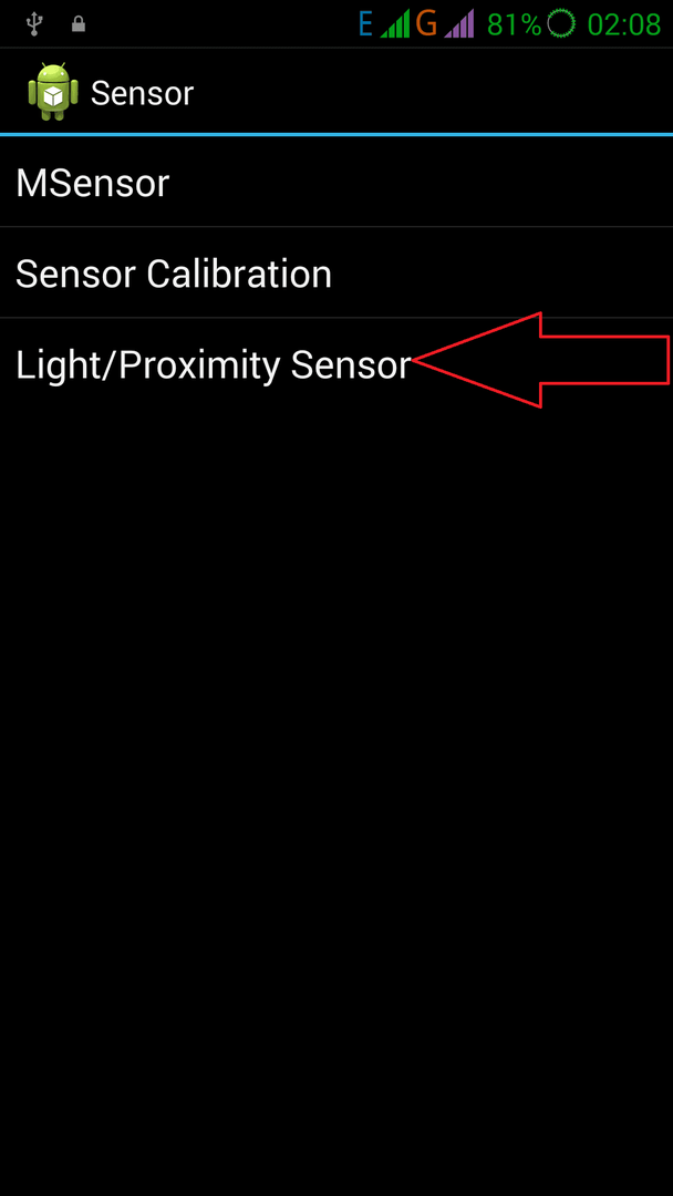

Lösung.

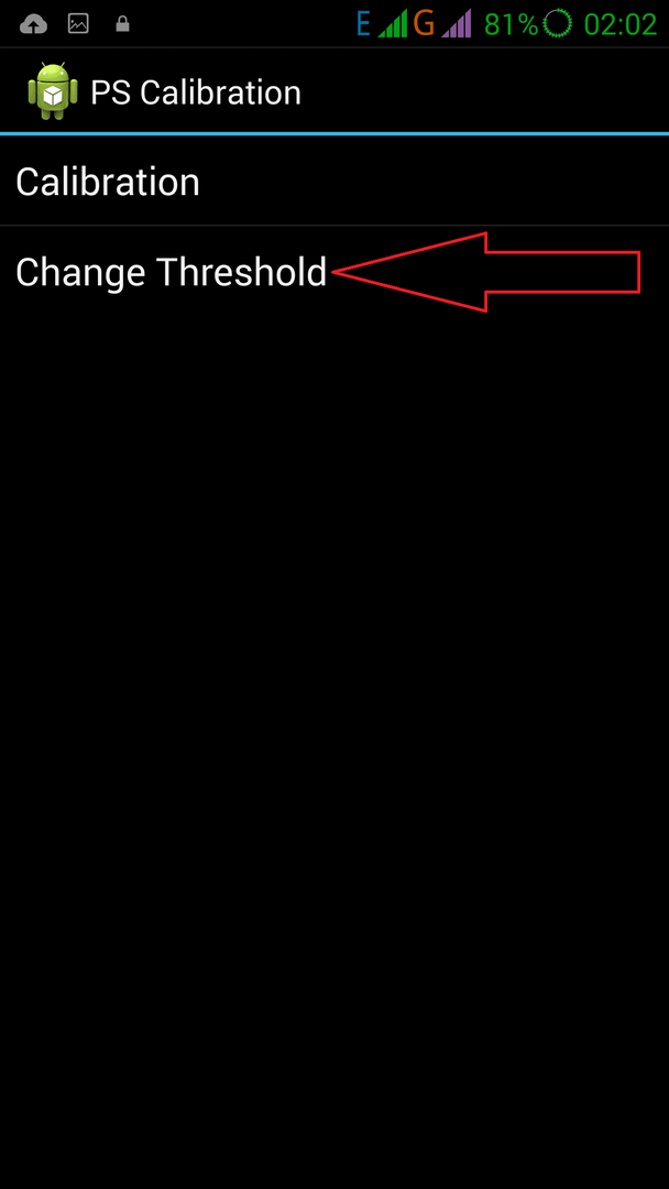

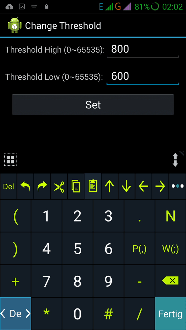

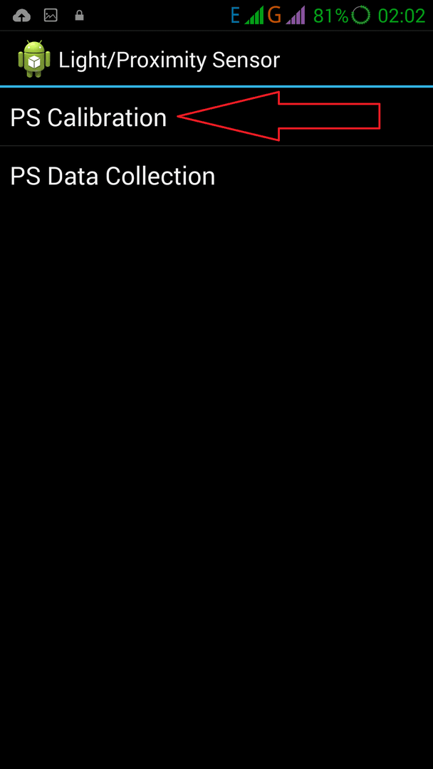

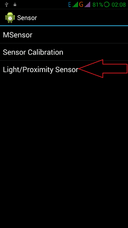

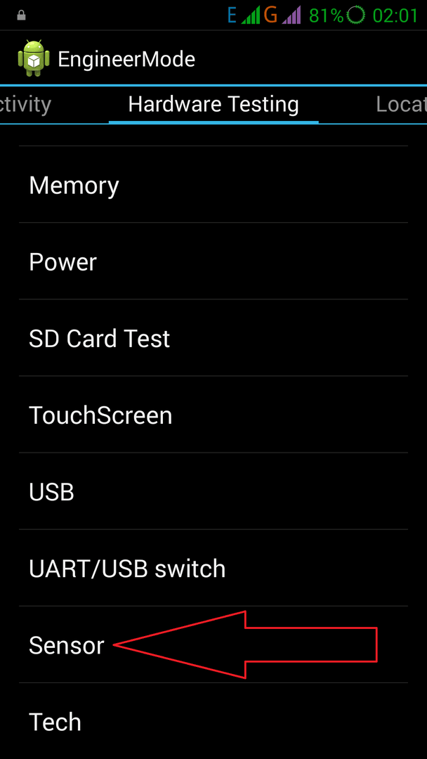

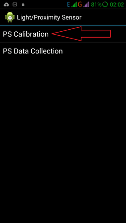

Im Engineer mode code *#*#3646633#*#*
Hardware Testing >Sensor >Light/Proximity sensor >PS calibration >Change Threshold,
800 für high und 600 für low drück set.
Dann Neustarten
