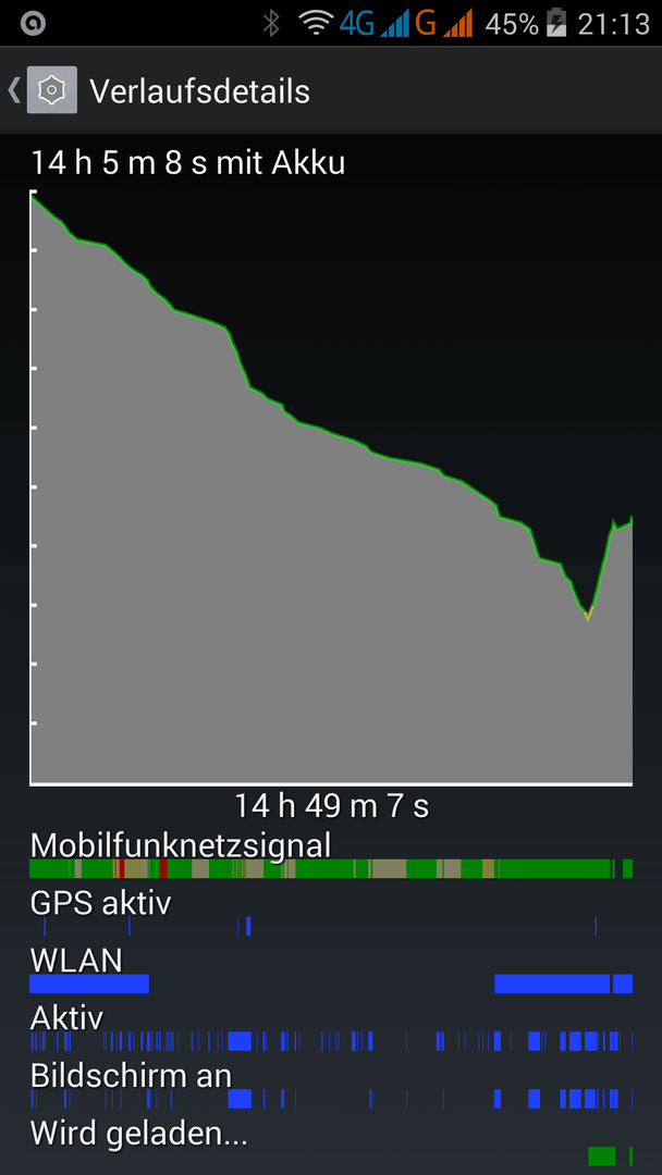

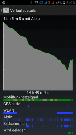

melde mich nach gut 2,5 Monaten mal wieder mit guten Nachrichten zurück. Nachdem ich mein Zopo ZP999 insgesamt zwei mal zur Reparatur geschickt habe, kann ich nun vermelden, dass es jetzt 100% in Ordnung ist. Keine Reboots mehr und alle Fehler wie oben beschrieben sind beseitigt.
Ich kann es noch gar nicht richtig glauben, jetzt macht das Zopo Spaß :thumbup:
