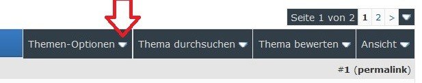

Magst du das Thema noch auf Erledigt setzen, das geht wenn du auf der ersten seite,
in deinen ersten post auf Ändern gehst dann Oben unter Themen-Optionen auf Gelöst setzt.
Gruß Auro
