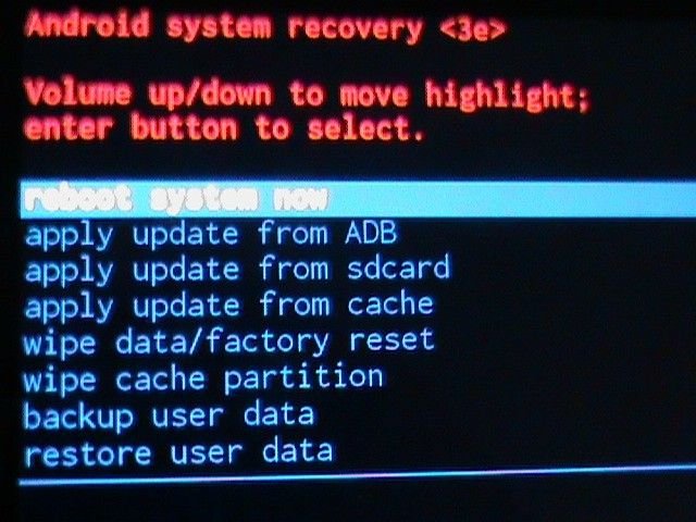

Ich will hier das Stock Recovery unter die Lupe nehmen.
Phone Ausgeschaltet Akku Voll.
Das Phone via USB am Ladegerät oder PC anschließen.
> erst Volumen+ Drücken und halten dann zusätzlich Power also beide zusammen Drücken
V+ und Power gleichzeitig solange drücken,
bis der Android mit rotem Ausrufezeichen zu sehen ist.
dann die Power Taste Drücken,
dann ist das Recovery in Funktion.
In dem Menü bewegt man sich mit der V- nach unten,
die Eingabe taste ist die V+.

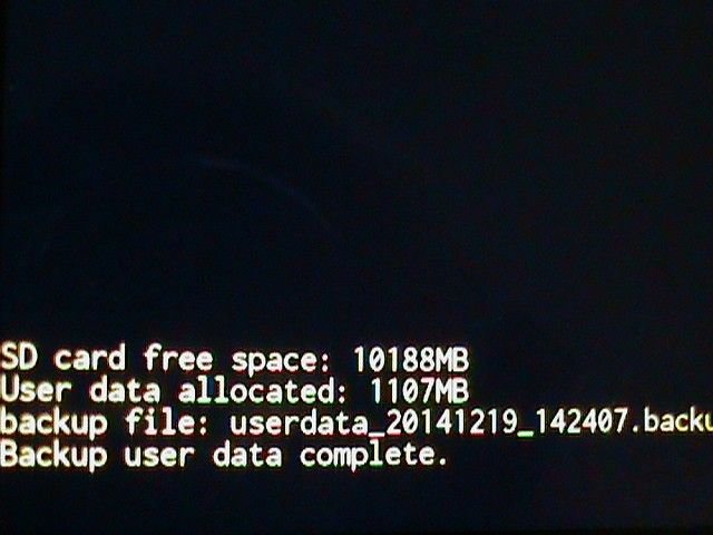

Um ein Backup seiner Daten zu machen geht so vor:
Navigiere mit V- nach Backup User data,
tippe auf V+ dann die Power Taste der Android ist Animiert zu sehen.
Dieses Backup Dauert da es sich um eine große Datenpartition handelt, einige Minuten (10+x) ,
also denk daran das der Akku Voll ist.
Wenn es dann fertig ist die Power Taste Drücken und dann V+
um das Phone zu Starten „reboot system now“

Ich komme gar nicht rein. Power und V- bringt nichts. Nach ein paar Sekunden fährt es ganz normal hoch. Power und V+ genauso.
Das Phone via USB am Ladegerät oder PC anschließen > erst V+ Drücken
und halten dann zusätzlich Power also beide zusammen Drücken ....
Hat geklappt - ganz schön umständlich :ohmy:
Und jetzt? Jetzt bin ich auch in dem Menü mit den schicken chinesischen Schriftzeichen :confused2:

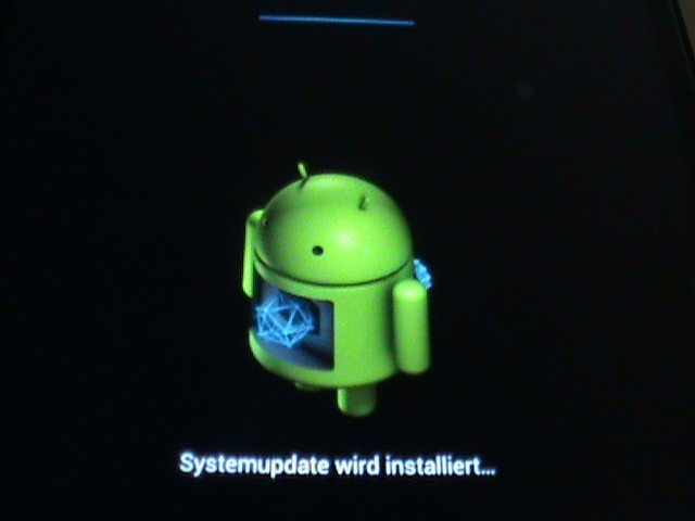

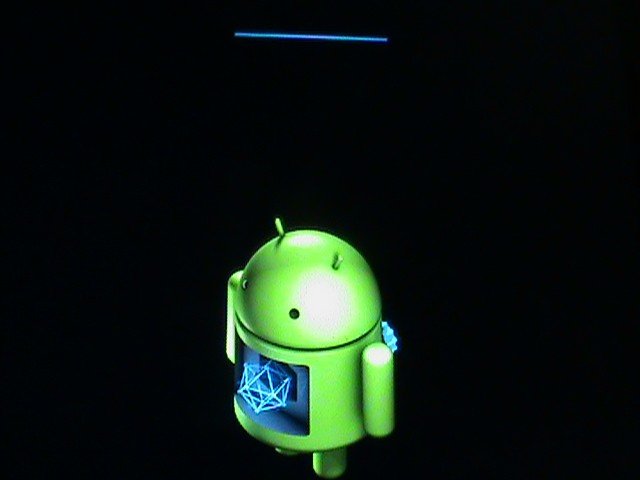

Danke für die Antwort. Der Android erschien wohl doch nur per App-Reboot. Tja, so richtig schlau werde ich auch nicht aus dem Mini-Recovery. Wenn sich das Gitter dreht und ein blauer Fortschrittsbalken erscheint, läuft der auch nach langer Wartezeit nicht weiter und hängt sich auf. Also ein Backup Daten ist wohl nicht möglich.
Ich hatte beim Flashen per SP-Tool in der Auflistung der Scatterdatei ein recovery.img gesehen und dachte, das sei was Praktikables.
Muß wohl bis auf Weiteres mit Titanium sichern.
Nach x Minuten die Power Taste Drücken oder solange warten bis unter dem Android (kein Befehl steht,
auch dann die Power Taste Drücken.

Wie groß ist die Datei "userdata_xxxxxxxx._______backup" auf der SD Karte ?
1,24 GB(auf der SD Karte) und Rücksicherung dauert sehr kurz (ca. 3 Min.).

ich bin jetzt gerade mal dabei, dieses User-Daten-Backup auszuprobieren. Meine User-Daten sind (wegen leider nicht auf der externen Karte ablegbaren Navi-Maps) rd. 8 GB groß. Mittlerweile läuft das drehende Gitter mit dem Schriftzug "Systemupdate wird installiert..." schon rd. eine Stunde. Wann meinst Du sollte ich hier abbrechen? Und am besten wie?
Besten Dank im Voraus.
