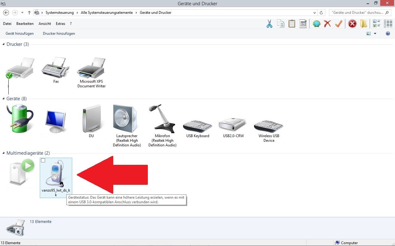

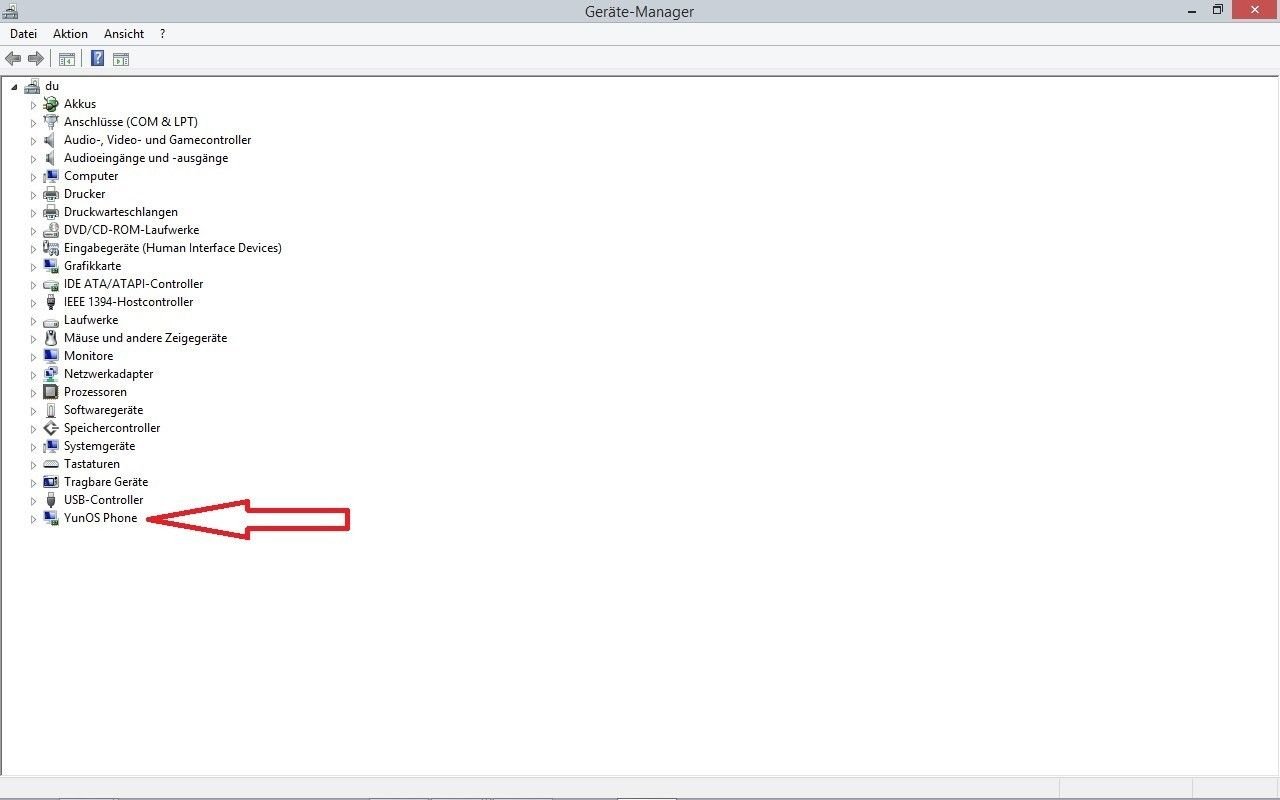

Das Phone wieder anschließen und im Windows Gerätemanager schauen,
ob dort ein Smartphone vom Typ "Yun OS Phone" anzeigt wird,
sehe auch unter Systemsteuerung / Geräte und Drucker nach,
ist dort ein "vanzo95_lwt_ds_kk" aufgeführt, dann ist alles richtig Installiert.

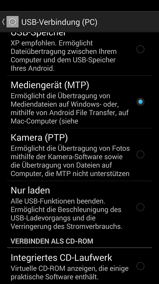

Hallo hast du das Smartphone auch als Mediengerät angemeldet.
Ich hatte auch erst dein Problem habe dann aber den hinweis von Auro gelesen auch PdaNet auf dem Computer zu Installieren seit dem geht es.
Alte Treiber kannst du mit USBDeview suchen und dann Löschen.
Hoffe dir geholfen zu haben.
Gruß Anna19
