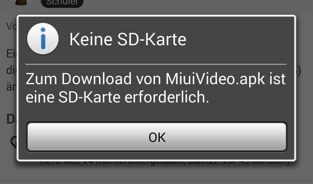

Ich habe ein ähnliches Problem. Wenn ich z.b eine pdf Datei laden möchte bekomme ich folgende Meldung.
aquanox, und was hast du alles am Handy schon verändert?
SW, root, mod, welche Karte,....
Ein genereller Tipp sei mir erlaubt, warum nicht einfach zu erst mal ganz normal alle Updates fahren, danach Werksreset und die gewünschten Karten einlegen.
Am Handy diese formatieren und mit dem dann "jungfräulichen" Handy alles testen.
Erst dann die ganzen möglichen Modifikationen vornehmen.
Hilft bei der Fehlersuche und Eingrenzung ungemein.
Hi. Standart Rom mit root. Der Rest ist unverändert.
Also keine SD Karte drin ?
Doch doch! Wird am PC auch erkannt, habe auch was auf dieser abgelegt, nur beim direkten download kommt die Fehlermeldung.
Also doch noch was verändert. ;-)
Welche Karte nutzt du?
Formatierung über das Handy?
Was hast du bei den Speichereinstellungen ausgewählt?
Hast du schon mal eine andere SD Karte ausprobiert?
Eine Samsung, 64gb class10.
Über PC formatiert.
Standartspeicher ist die SD.
Ne, noch nicht, aber sollte ich mal :)
... im Handy formatieren, nicht am PC - dann funktionieren auch die 64GB Karten. Mit der Standard-/Werksformatierung kann das Zopo die Karte nicht nutzen.
