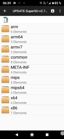

Ein wenig experimentiert und das Update ( UPDATE SuperSu-v2. 76) mal installiert...
Dann wars gerootet...
Mein ich, das ich das so gemacht hatte. Ist ja schon ca. 4 Jahre her.... Kein plan was OTA heißt...
So wie die ZIP Datei (UPDATE) aussieht ist es wohl ein zusatz zur Firmware....

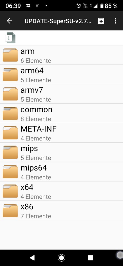

Kann ja ein Screenshot schicken oder so....
Ein Screenshot vom update.... Natürlich nicht von jedem Ordner
OTA-Update = Over-The-Air-Update
Diese .zip-Datei ist nur der Installer für die root-App SuperSU. Wird in TWRP (Custom Recovery) geflasht. TWRP kannst du halt nur mit offenem Bootloader installieren/flashen.
