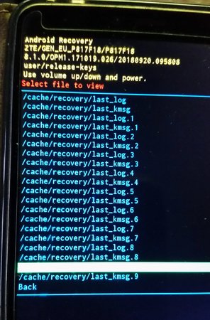

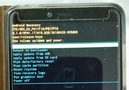

Auf dem Smartphone meines Bruders (ein ZTE BLADE A7 VITA) kommt nun schon zum zweiten Mal ohne Fremdeinwirkung eine Recovery- bzw. Reboot Meldung (siehe Bild im Anhang).
Nachdem ich heute das Handy auf Werkseinstellung zurückgesetzt hatte und ich es danach neu starten wollte, kam schon wieder der im Bild angezeigte Recovery-Modus. Was kann ich tun? Und wäre sowas eigentlich ein Garantiefall (Handy ist ein Jahr alt)?

Auf die Schnelle fällt mir nur ein, die Recovery Logs aufzurufen (unten in der Auswahl auf dem Bild). Mit Vol. +/- navigieren und Power zur Auswahl. Damit könnte man wenigstens erfahren, warum ein Reboot stattgefunden hat.
Wichtig!! Funktioniert nur, wenn das Handy von sich aus diesen Neustart gemacht hat und deswegen in dem Recovery-Menü gelandet ist. Die Logs werden nur für den zuletzt gemachten Reboot angelegt. Da gibt es keine History. Aber aufrufen kann man sie, so oft man will in dem Menü.
@BOotnoOB ich hab eben mal von dem neuesten Recovery Log (müsste auf dem ersten Bild der untere, markierte sein) ein Bild gemacht. Kann man daraus irgendwas ableiten? 🤔

Die Logs last_log.9 und last_kmsg.9 sind die, die wir brauchen. Leider zeigt das zweite Bild nur den Start der Recovery, mehr nicht.
Bitte mach keinen wipe /cache partition!! Dann sind die Logs nämlich weg.

Geh mal in dem Menü von Bild 1 auf back. Es öffnet sich das Hauptmenü, was den Eintrag Reboot to bootloader enthält. Dies bitte öffnen.
Die Logs sind aber auch nicht zu gebrauchen, weil du dorthin bootest... Jemand eine Idee, wie wir an die Logs kommen???
Reaktionen: Chemnitzer1982
@BOotnoOB wenn ich Reboot to bootloader öffne, dann tut sich leider auch nichts: es wird kurz das ZTE-Logo angezeigt und dann zeigt es wieder das Recovery-Hauptmenü (Bild ganz oben) an. 🤔

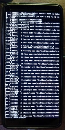

@BOotnoOB hier noch der Vollständigkeit halber der Screenshot von last_kmsg.9
Ich kenne zwar das Gerät nicht, aber das ist allgemein nicht gut, wenn du das Bootloader-Menü nicht öffnen kannst...
Der Scrennshot ist ja nur der Anfang des gesamten Logs, wie du unten siehst.
Der Bootloader hängt schon bei der Hardwareerkennung. Die CPUs erkennt er, aber selbst da gibt es schon Probleme... Ich denke aber die Meldung mittendrin "DMI not present or invalid" lässt alles abstürzen. Was ich durch "mal eben googlen" rausgefunden habe ist, dass DMI in etwa mit dem BIOS beim PC vergleichbar ist.
Nur ganz ehrlich, dass ist für mich jenseits von gut und böse und davon habe ich echt keine Ahnung! Da brauchst du einen Entwickler hier für eine vernünftige Antwort.

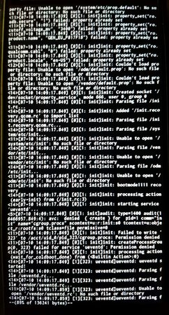

Hier mal noch ein Screenshot von etwas weiter unten, da steht unter anderem: Couldn't load property file und Unable to open... keine Ahnung, ob das was negatives bedeutet.🤔
Mein Tipp: Da bestimmt kein Kernel geflasht wurde der fehlerhaft ist, vermute ich, dass dein Speicher ganz einfach hinüber ist.
Aber ich kann mich natürlich auch irren... Nur das da ist kein gewöhnlicher Fehler. Und 46 Screenshots lohnen sich auch nicht. Du kannst dir auch das erste Log ansehen, ob es kürzer ist.
Nicht unbedingt. Ehrlich gesagt, habe ich noch kein kernel.log ohne solche Meldungen mal hier, mal da gesehen. Und ja, der Bootvorgang war trotzdsm erfolgreich. 😂 Das wird evtl. einer allgemeinen Form geschuldet sein, womit diverse Möglichkeiten durchgegangen werden. Aber ich bewege mich hier auf gaaanz dünnem Eis mit meinen Aussagen!
@BOotnoOB Was mir noch einfällt, als ich heute Vormittag das Handy auf Werkseinstellung zurückgesetzt hatte und es für kurze Zeit funktionierte, wollte ich in den Ordner "Eigene Dateien" und ich kam da nicht rein, es kam da irgendeine Fehlermeldung bezüglich Speicher und dass ich was festlegen müsste, ich kam da nicht weiter.
Das Komische ist, ein Jahr funktionierte alles reibungslos und mein Bruder (er lebt in einem Behindertenwohnheim, hat eine geistige Behinderung, kennt sich mit dem Handy jedoch sehr gut aus) hatte da nur von mir draufgespeicherte Videos, Musik und Bilder sich angeschaut, und eben WhatsApp bedient. Hab da zwar so an die etwa 20 GB an Videos und Musik draufgemacht, aber nur auf der Micro-SD-Karte (64 GB), keine Ahnung, ob es vielleicht was mit dem Speicher oder den gespeicherten Daten zu tun haben könnte.
Diese Daten liegen auf einer anderen Partition. Das ist alles voneinander getrennt. Trotzdem schon komisch mi dem fehlerhaften Speicherzugriff...
Was man in dem Log noch erkennt, dass die einzelnen Partitionen nicht abrufbar sind, aber die Dateien (init) innerhalb des Stammverzeichnisses. Alle Dateien, die direkt mit einem "/" beginnen, können gelesen werden. Die anderen, die auf Partitionen liegen, welche wiederum an das Stammverzeichnis angebunden werden (/vendor, /system), können nicht geöffnet werden.
