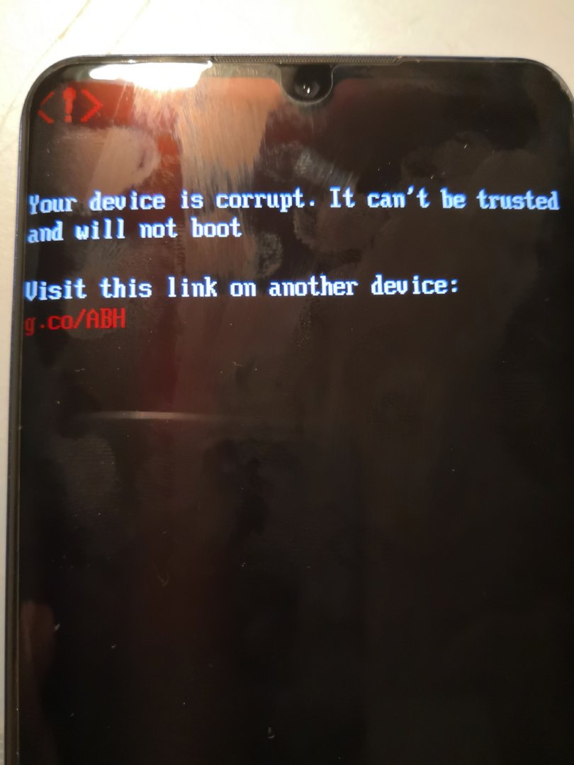

Egal, wie ich es anstelle: es klappt nicht: den Bootloader zu locken führt zum Hinweis: IMG_20190928_213554.jpg Danach gehts wieder in den Bootloop.... Der automatische Unlock funktioniert auch nicht mehr, kann sein, dass ich die Backups löschen muss... Also: kein Status, den man sich wünscht... Versuche gerade, das 1.6er BU wieder zu restoren... Insgesamt macht das Gerät einen sehr geduldigen Eindruck, wie der ältere Bruder Axon 7 kaum aus der Bahn zu werfen... Abwarten. Ich schaffe das bestimmt irgendwann!

@shogunes Es geht jetzt auch nicht um den Sinn "root", sondern darum, dass die Kiste wieder vernünftig läuft und updates zu installieren sind. Deswegen hilft es wenig, hier über den Sinn von root zu philosophieren. Und mit "ich schaffe es bestimmt noch, das Axon 10 aus der Bahn zu werfen" meinte ich, dass ich es bestimmt noch kaputtkriege. So, auf ans Wiederbeleben...
@Bogeyof Ne, war bei mir auch so... ich habe auch keine Möglichkeit gefunden, userdata zu sichern mit dem Tool, kann aber sein, dass das irgendwie doch geht, bin momentan mit erster Hilfe ausgelastet ;-)
Überlege gerade, ob es Sinn hat, zu versuchen, die alte 1.5 via SD zu flashen. Beim Bootloader schließen mit dem Tool wurden sowieso alle Daten gelöscht, sodass jetzt auch das Restoren des kompletten BUs der 1.6 einen Werkreset vor dem Booten verlangt... @shogunes wenn ich das vor dem bl entsperren gewusst hätte, hätte ich es gelassen, aber nacher ist man immer schlauer ...

Das hatte ich ja wiedetholt versucht und bin immer wieder im bootloop gelandet, deswegen der Weg zurück zur 1.6 um überhaupt ein funktionsfähiges System zu kriegen. Ich habe gerade noch 2 ältere Sicherungen von boot und bootloader gefunden (12.9.) bin gerade dabei, die wiederherzustellen und mache so die nächste Wundertüte auf. ;-)

Habe mit den alten Dateien von BL und Boot in der restoreten 1.6 jetzt plötzlich in den Entwickleroptionen den Punkt OEM Unlock ausgegraut mit dem Hinweis: BL ist bereits entsperrt, danach das Systemupdate aufgerufen und bekam die Nachricht, dass ein Update auf 1.8 vorliegt, (war relativ klein, ca. 300 MB), beim Installieren brach er dann aber ab mit dem Hinweis, dass die Version nicht passe.... Ich vermute, weil der BL ja locked ist. Wenn ich den BL über Fastback unlocke, komme ich vermutlich wieder in den bootloop... Schöne Sch...
Das kann sein, aber vielleicht versuchst du es mit der EU Version 1.3 und dann sollte er auf jeden Fall das Update auf 1.8 bzw nach ein andere Machen. Versuch doch ob du die Original Version mit dem EDL Tool aufsetzen kannst aber wenn du jetzt in den Experten Modus kommst, ich weiß heißt eigentlich anders ist aber eigentlich nicht korrekt, egal um die OEM Sperre wieder nutzbar zu machen musst du lediglich in deim Handy die Uhrzeit auf manuell Einstellen und 3 Wochen im Datum Vorstellen dann Neustart und dann solltest du es wieder Nutzen können 😉 hatte ich oft bei meiner Root Geschichte und Samsung
