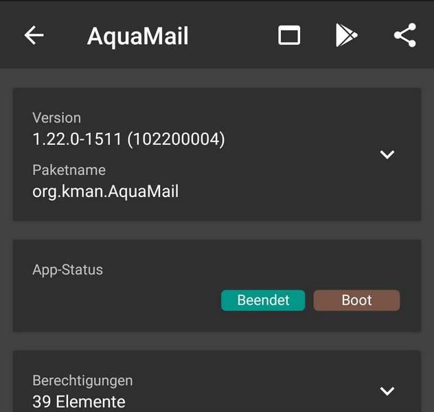

Wie der Punkt "App-Kontrolle" in SD Maid zeigt, hat eine ganze Reihe von Apps das Boot-Attribut und gleichzeitig daneben "Beendet" stehen. So auch Aqua Mail (s. Screenshot). Beim A7 Mini, auf dem mehr oder weniger dieselben Apps installiert sind und wo auch der Autostart von Aqua Mail und Schrittzähler funktioniert, ist dieses "Beendet" nicht anzutreffen.
