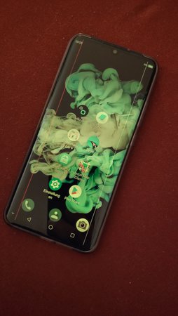

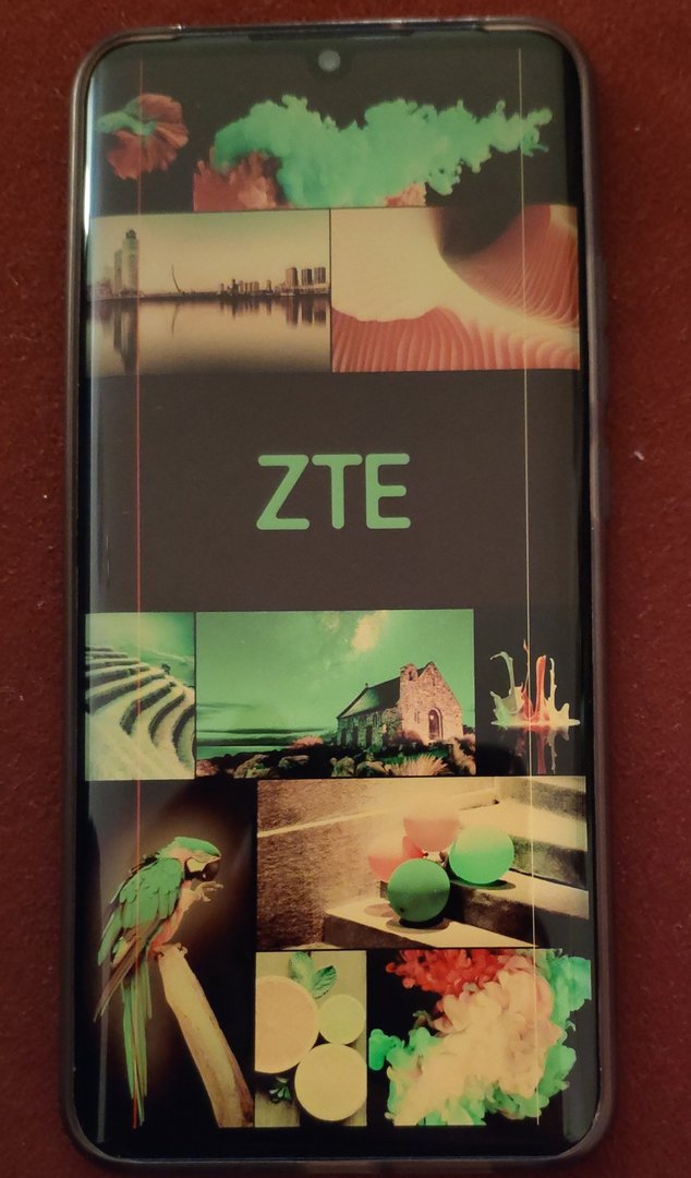

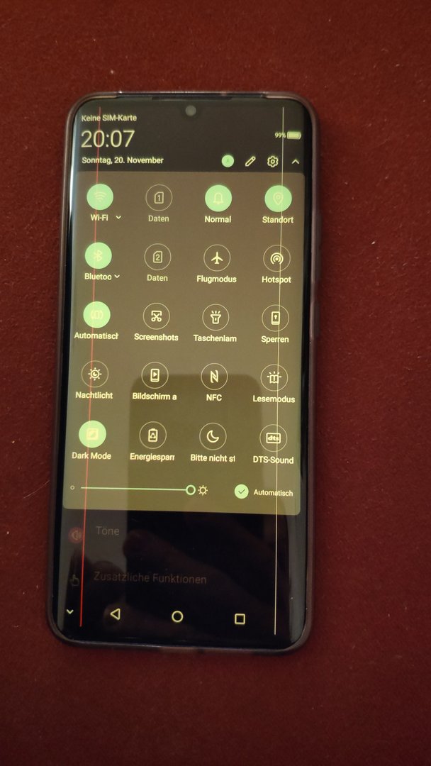

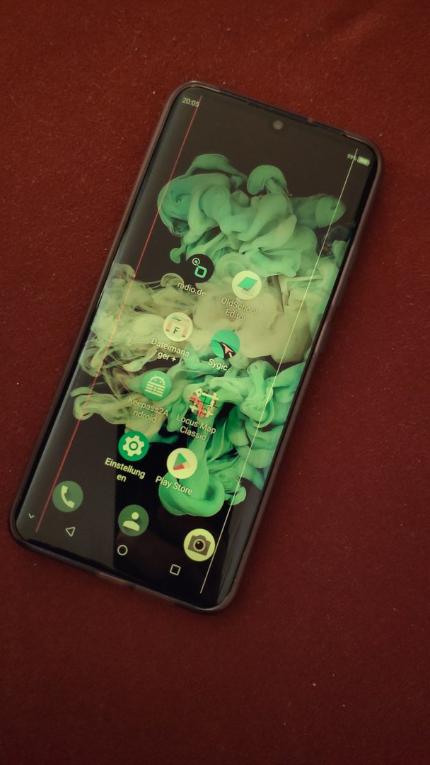

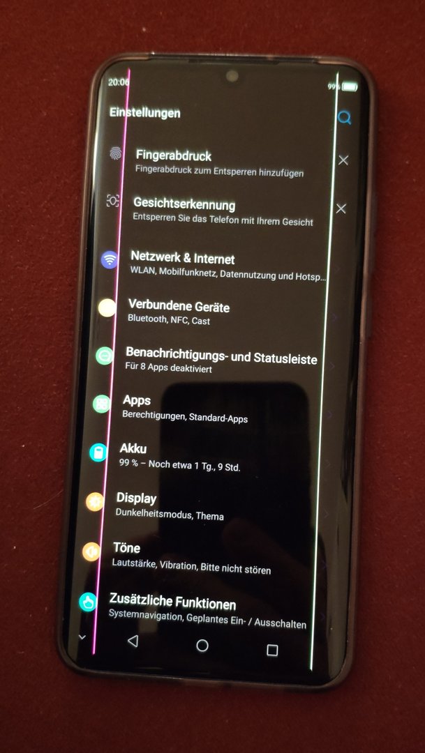

Hallo zusammen.
Ich bräuchte mal bitte eure Meinung/Erfahrung.
Das Display von einem ZTE Axon 10 pro blitze zuletzt kurz aufgeblitzt und dann hat sich wohl irgendwas verabschiedet. Vorher war kein Einfluss von außen.
Nun sind 2 vertikale helle Steifen auf der linken und rechten Seite zu sehen und die Farben sind total verbogen. Sieht aus wie ein Gelbstich und die Helligkeit lässt sich nicht mehr einstellen. Es ist immer total dunkel.
Schaut auf die Bilder, obwohl das nicht so Super eindeutig zu sehen ist.
Die Frage ist nun, ob sich "nur" das Display verabschiedet hat, oder ob ein Fehler beim internen Grafikprozessor das Problem sein kann?
Lohnt es sich also ein Ersatzdisplay zu bestellen?
Gibt es Empfehlungen? Muss kein OLED sein, weil mir das zu teuer ist.
Habt schon mal vielen Dank.
Beste Grüße
Tim

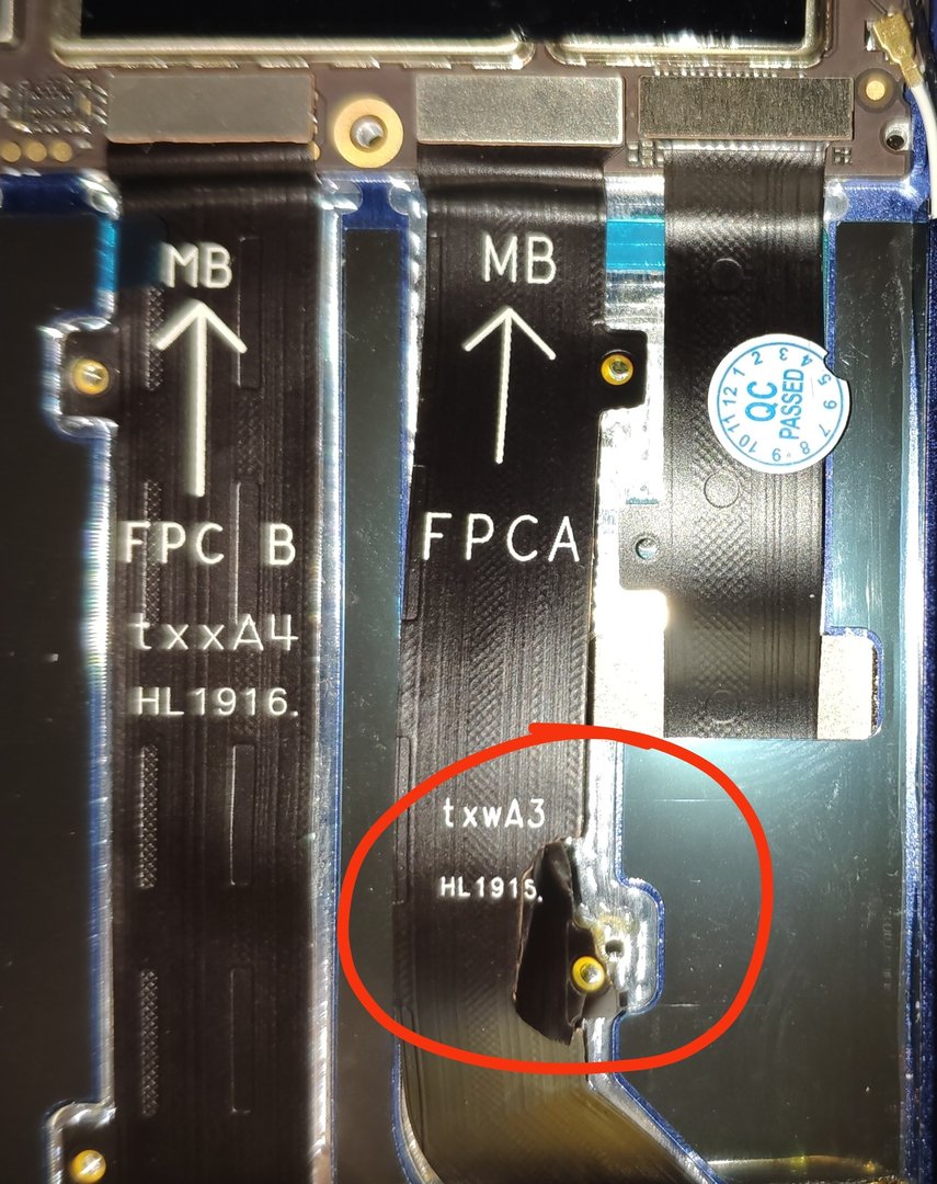

Display-Tausch hat geklappt und funktioniert nun auch wieder.
Allerdings habe ich beim Ausbau des Akkus das zweite Flexkabel beschädigt.
Weißt du oder jemand, welche Funktionen darüber laufen?
Auch wenn ich das Kabel komplett abklemme, scheint trotzdem alles zu funktionieren 🤷 ...komisch
Schreib mal @HerrDoctorPhone an. Der hat Ahnung davon und kann dir genau sagen, für was dieses Kabel zuständig ist.
