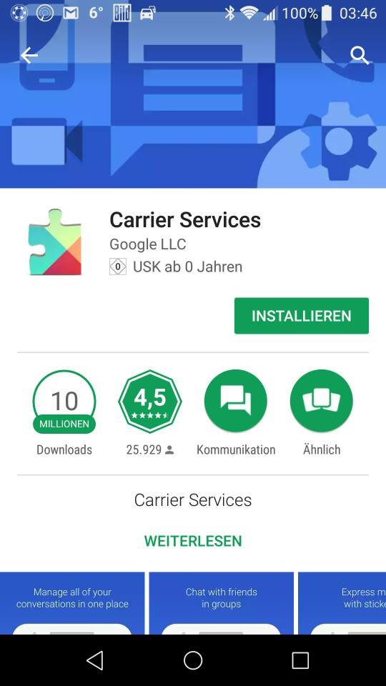

Hatte das Problem auch liegt an der Google App Carrier Dienste nach dem diese ein Update gemacht hat es hilft nur werksreset App danach sofort deinstallieren oder an Installation hindert bevor sie wieder updatet

Wie erwähnt, hätte ich gerne ein Hinweis, wo sich diese Google App befindet?
sulle009
Am besten den Playstore öffnen falls er sich normal nicht öffnen läßt über OK Google so ging es bei mir dort die App suchen und deinstallieren dan werksreset

Ah OK bei mir lag es an der App ansonsten läuft 7.1.1 Top bei mir naja ebenso frohes fest
