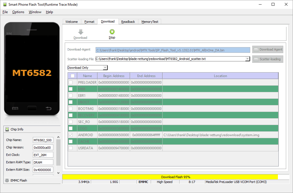

Ich habe die Dateien herunter geladen und das system.img zum testen unter Ubuntu 15.10 mounten können (Ubuntu läuft bei mir in Oracles VirtualBox unter Windows 10). Mein Blade L3 habe ich ausgeschaltet und mit dem Flash Tool die system.img Datei drauf geschrieben. Hat alles funktioniert:
Bevor man das Smartphone anstöpselt, muss man das SP Flash Tool starten, die Scatter Datei laden und die ANDROID Partition sowie das system.img File auswählen (letzteres war bei mir schon automatisch richtig).
Dann den Download Button drücken und erst jetzt steckt man das USB Kabel an das ausgeschaltete Blade L3.
Das SP Flash Tool läuft bei mir unter Windows 10. Die grösste Hürde war noch das Installieren der nicht signierten Treiber. (How to Disable Driver Signature Verification on 64-Bit Windows 8.1 or 10 (So That You Can Install Unsigned Drivers))
