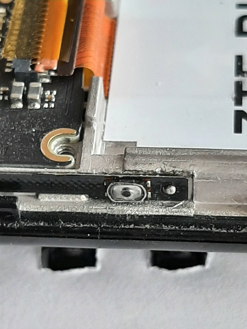

Wie soll ich den Powerknopf überbrücken?
Ist nur ein kleiner Taster da kommt man schlecht dran.
VG
3,6V, ist soweit gut.
Na, der Taster könnte defekt sein, da die Leitung folgen.

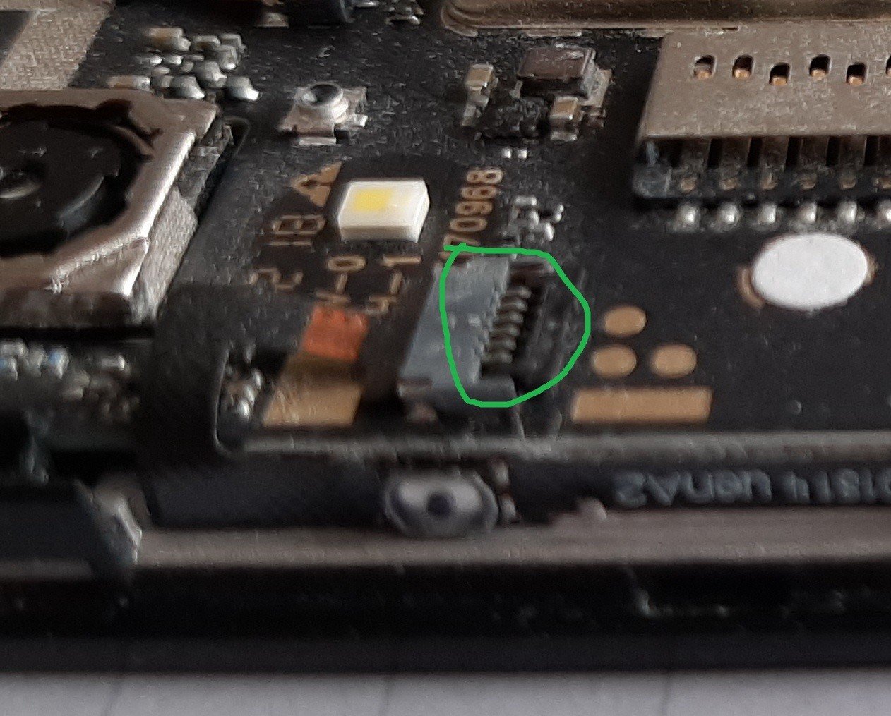

Kannst du ein Bild bereitstellen?
VG
Reaktionen: HerrDoctorPhone

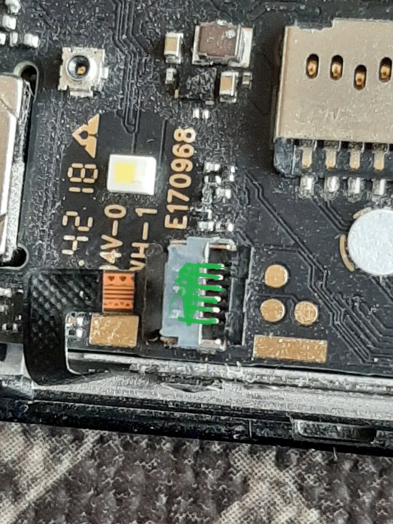

Hier in Grün...
Das ist der Anschluss für Power und Volumen.
Kabel mal entfernen und wieder sauber rein machen, kann auch kurzgeschlossen werden.
Das ist so klein und fein das bekomme ich nicht hin...
Die Kontakte überbrücken... (Grün, so nacheinander...)
Den Bügel nach oben umwerfen, Kabel aus/einstecken bis zum Anschlag.
.jpg
habe ich gemacht aber nichts tut sich...
Messe mal die punkte durch...
Schwarz an Masse/Gehäuse, rot an jeden PIN...da sollte Spannung an einigen PINS sein.
