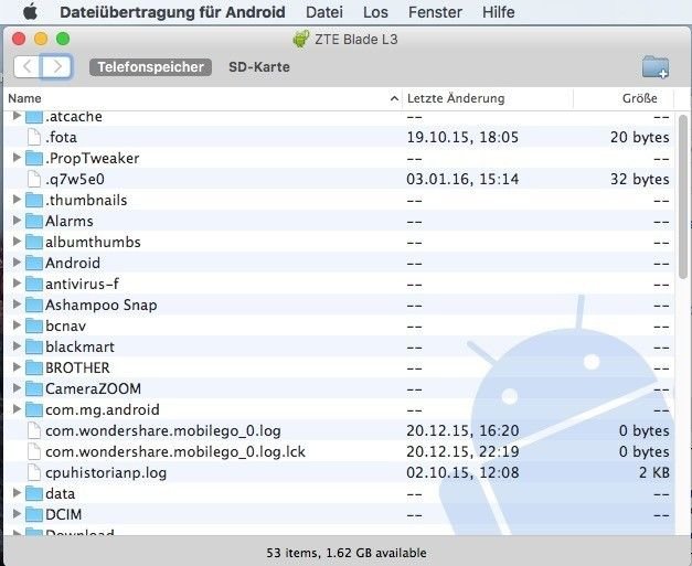

Also bei mir, unter Windows (FMware) und Mac OS X wird die externe SD Karte einwandfrei im USB bzw. MTP Modus (mann man am Handy einstellen, USB = Festplatte oder MTP = Media Transfer Protokoll = man braucht eine extra MTP App ) .
Im USB Modus kann man jedoch nur die externe SD mounten, nicht die interne!
Nur im MTP Modus hast du Zugriff auch auf die interne SD Karte! (siehe Screenshoot, Mac OS X, telefonspeicher = interne SD)
Versuche mal auch so eine MTP App für Windows zu bekommen die ähnlich arbeitet wie die Google Mac App Dateiübertragen für Mac OS X.

Hast du auch den MTP Modus (statt USB Modus!) aktiviert? Steckt man das Phone an den PC (USB) sieht man oben am Display die Funktion " USB / MTP Modus / click to change this Modus " oder so ähnlich. Wenn du das dann clickst zeigt ein neues Bild welcher Modus (MTP, USB ) aktiv ist bzw. du kannst das dann per auswählen ändern.
Ist dein Phone im USB Modus statt MTP wird in der tat die interne SD nirgends (win, linux, os x) gemounted bzw. angezeigt! Und da du keine externe hast sieht es eben aus als würde dein phone nicht "erkannt". Dabei kann er einfach nur die externe( 2. SD) im USB Modus mounten und anzeigen.
Falls das schon richtig eingestellt ist kann du als workaround einfach eine SD Karte kaufen und dann den Inhalt der Internen per dem vorhandenen Dateimanager von der internen auf die externe kopieren und von dort - per USB Modus dann auf den PC bringen.
Auch möglich wäre die Verwendung von Tools wie Wifi Transfer (app auf dem Phone) wo du vom PC aus per Browser auf interne /externe SD zugreifen kannst und Dateien so herunterladen (auf den PC). Die meisten solche Apps kosten allerdings etwas oder limitieren im kostenlosmodus die Dateigrößen auf ein paar MB.
