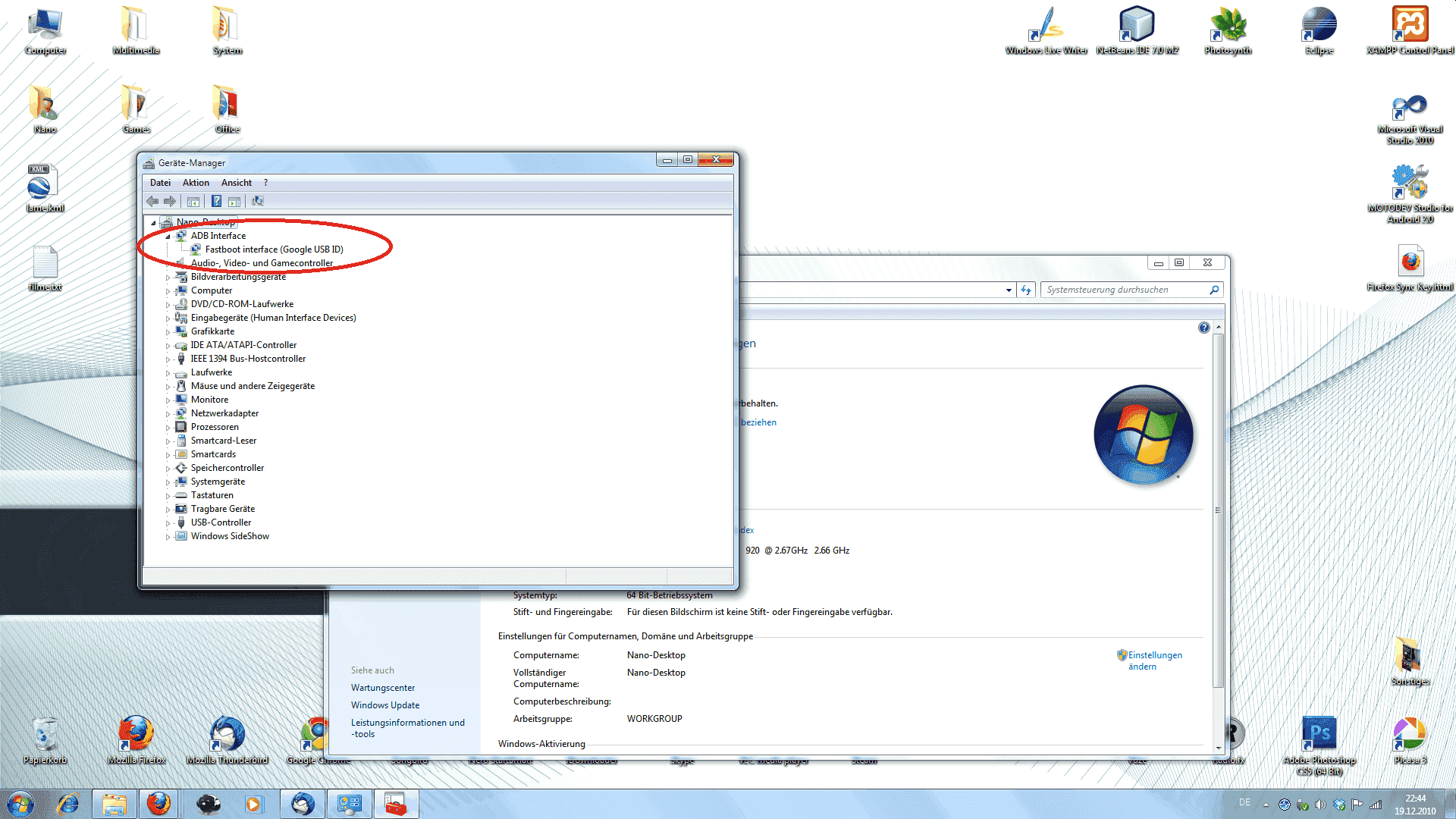

Ich hab mal ein Screenshot angehängt, mit dem, was der Gerätemanager anzeigen sollte. Evtl. hilft längeres drücken von Power + Vol. Up. Ich drücke in der regel immer so 10 sec.

hmmh, habe ein unbekanntes asus acpi gerät
mehr nicht

Den Treiber zum Gerät, hat sich mein Win 7 von alleine per Windows Update aus dem Internet geholt. Dazu müsste allerding das Gerät im Gerätemanager als unbekanntes Gerät gelistet sein.
unbekanntes habe ich ja. Inwiefern da jetzt asus acpi mit zu tun hat, weiss ich nicht
Erscheint das ASUS ACPI nur wenn das Gerät angeschlossen ist? Wenn ja, würde ich ggf. die aktuellen Treiber für das Board/Notebook bei Asus runterladen und die installieren. Vielleicht erkennt dann auch Windows erst, das da ein Gerät dran hängt.
