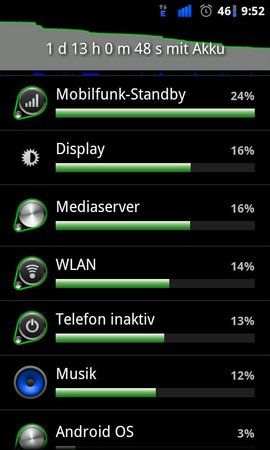

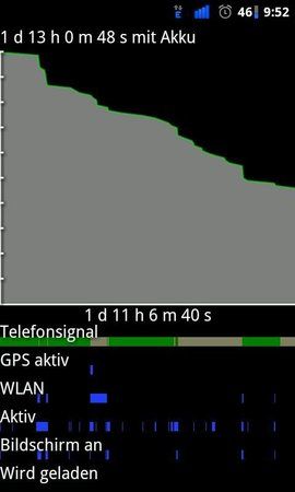

Re: Akkuverbrauch sollten diese beiden Screenshots selbsterklärend sein. Die habe ich zwar auch schon im CM7-Thread gepostet, will euch aber mal zeigen, wozu CM7N111+ in der Lage ist. Mit all den kleinen Vorzügen und netten Detaillösungen, die einem erst dann auffallen, wenn sie erst mal nicht vorhanden sind.

Mal rein Interessehalber welche Probleme? mir ist bis jetzt noch nichts aufgefallen.
Beide Leaks haben das eine oder andere Problem, was eine stabile Datenverbindung angeht, bzw. beklagen sich Nutzer im Modaco-Forum über fehlende HSDPA-Datenverbindung (nur 3G).
