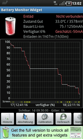

Nach einigem Herumprobieren bin ich zur Überzeugung gekommen, dass ein zu hoher Energieverbrauch im Ruhezustand vor allem auf 3G/mobilem Datenverkehr und Sync zurückzuführen ist.
Die Folgende Methode funktioniert bei allen Android-Versionen.
(also auch bei Android 4; selbst schon erfolgreich getestet)

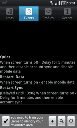

Ich habe nun mit dem App "Llama" Regeln erstellt, damit mobiler Datenverkehr und Sync automatisch abgedreht werden, wenn der Bildschirm ausgeht. Damit habe ich die Akkulaufzeit fast verdoppelt. :cool2:
So habe ich es gemacht:
1.) Llama aus dem Market installieren (kostenlos)
2.) Unter Events/Ereignisse ein neues Event(Ereignis) erstellen, bei mir "Quiet"
3.) Condition(Bedingung) hinzufügen, bei mir "wenn das Display ausgeschaltet wird"
4.) Action(Aktion) hinzufügen, bei mir "Mobile Daten abschalten" und "Synchronisierung" ausschalten (man kann auch von 3G auf 2G umstellen, bei meinem Netzbetreiber geht das aber nicht...)
Damit man das Internet wieder zur Verfügung hat wenn man das Handy benutzt muss man ein weiteres Event erstellen:
5.) Unter Events/Ereignisse ein neues Event(Ereignis) erstellen, bei mir "Restart"
6.) Condition(Bedingung) hinzufügen, bei mir "wenn das Display eingeschaltet wird"
7.) Action(Aktion) hinzufügen, bei mir "Mobile Daten einschalten" und "Synchronisierung ohne Synchronisierungsaufforderung" einschalten
Synchronisation in der Nacht erlauben, z.B. von 1:00 bis 2:00: (falls man das braucht; ansonsten überflüssig)
1.) Dem Ereignis "Quiet" eine zusätzliche Zeitspanne von 2:00 - 1:00 zuordnen
2.) Ein Ereignis erstellen, das zu Beginn dieser Zeitspanne (um 1:05) die Synchronisation einschaltet
3.) Ein Ereignis erstellen, das gegen Ende der Zeitspanne (um 1:55) die Synchronisation ausschaltet
