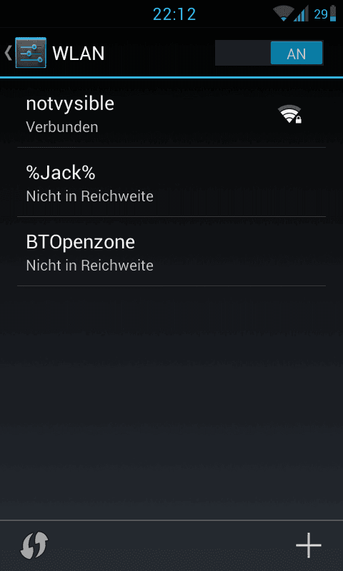

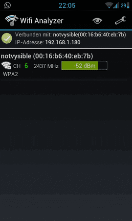

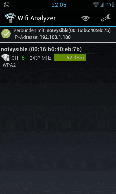

Nabend an alle!
Habe hier das Base Lutea liegen quasi neu aufgesetzt mit "CM10-KonstaKANG 20121118"
Wie auf den Bildern zu sehen habe ich zwei verschiedene Werte was das W-Lan Signal angeht :-( wie kann das denn sein??? Leider bricht auch die Verbindung dann auch ständig ab obwohl ich nur ein paar Meter vom Router entfernt bin. Habe hier ebenfalls ein identisches Handy liegen, das ich ebenfalls mit dem selben Mod geflasht habe welches aber 1a funzt. Kann das W-Lan Modul defekt sein oder gibt es vielleicht ein anderes Baseband etc.???
Danke schonmal.....
ok, Problem gelöst es waren wohl die Klammern....
