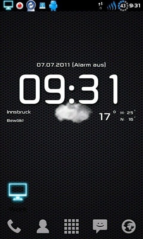

Hi,
Handy funktioniert immer noch :D.
Hier ein Screenshot:
Ist aber mit einer geänderten Schrift.
Viele Grüße
Chris

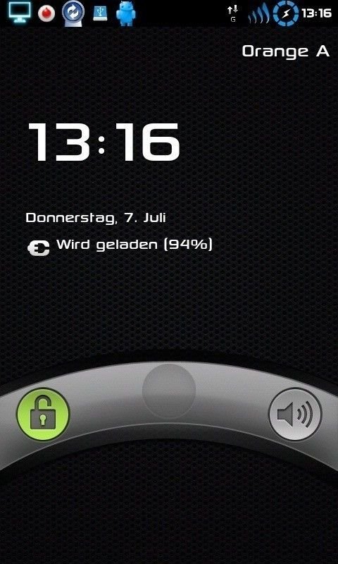

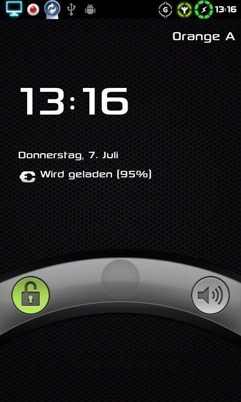

So, jetzt habe ich zwei einfache apk Dateien gemacht, die nach dem normalen Installieren über den Theme Chooser wählbar sind.
Alles mit der UOT-Kitchen gemacht.
Pics:
Natürlich ist statt dem Blitz in der Akku-Anzeige die Prozentzahl.
Die grüne Version gefällt mir jetzt auf dem Handy nicht mehr so, deshalb werde ich sie nochmal umbasteln.
Wenn jemand interessiert ist, bitte einfach melden.

In Blau:
Anhang anzeigen UOTBlueSteel.apk

Und in grün:
Anhang anzeigen UOTGreenDesign.apk
Datei einfach auf die SD-Karte und dann wie eine App installieren.
Danach einfach im Theme Chooser auswählen.
Wenn eine Fehlermeldung kommt, dass assets für die Auflösung fehlen einfach trotzdem auswählen. Funktioniert einwandfrei.
