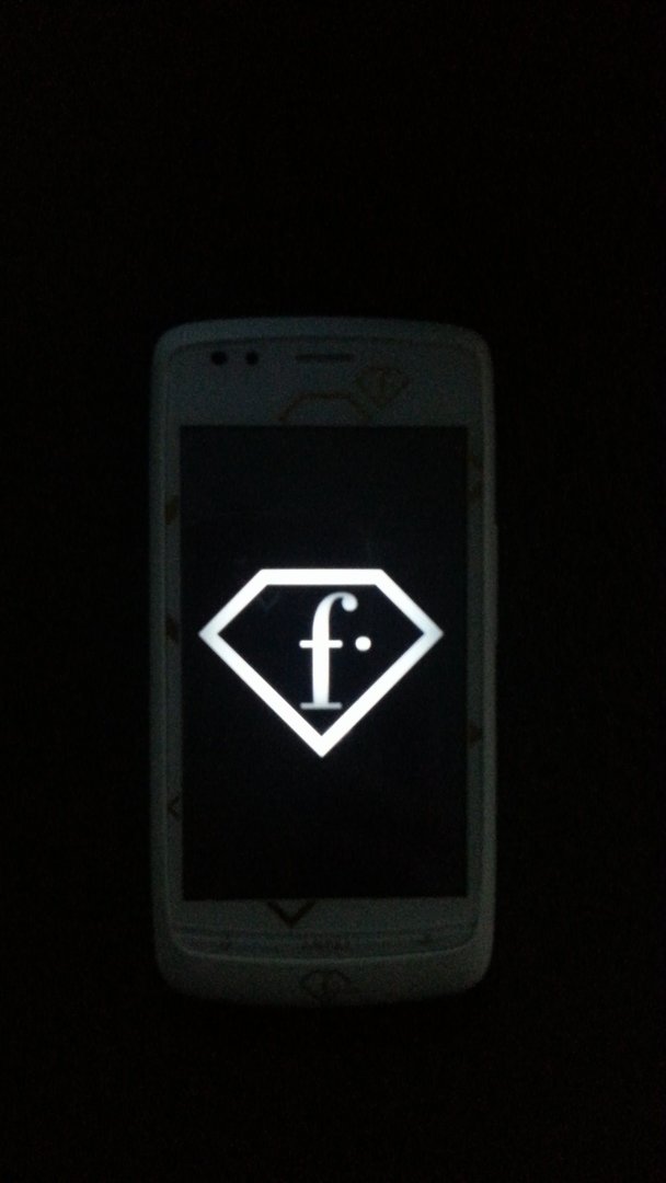

ich natürlich als Root-Neuling habe "versucht" mein neues ZTE Blade FashionTV zu rooten (CM 10). Ging auch alles gut, bis sich das Handy von alleine ausgeschaltet hat. Seit dem komm ich weder mit Volume down + Powertaste zum Menü, sonst mit der Resettaste hinten an der Kameralinse. Ich sehe immer nur das Logo von FashionTV und es rührt sich nichts!!! Ich bin gerade total am Zweifeln, ob das Handy jetzt schrottreif ist! Es war als Geschenk für Mama gedacht!! Was mache ich denn jetzt??:unsure:
Bitte um schnelle Antworten! Könnte heulen!! :crying:

Hast du schon folgendes versucht?
1. Akku raus und wieder rein
2. Leiser Taste gedrückt halten + Gerät einschalten
Kommst du dann noch in das CWM Menü ?
Jep, habs versucht, leider erfolglos! Nichts funktioniert! Nur dieses Logo...
Ich habe das Handy selbst erst seit gestern mittag und bin deswegen KEIN Profi was dies anbetrifft.
Aber ich denke man bekommt dein Handy mittels der TPT Methode wieder fit. Doch wenn da irgend ein Fehler passiert ist es vermutlich wirklich schrott. Deswegen solltest du unbedingt warten bis ein alter Hase was das ZTE betrifft auch was dazu sagt.

Keine Panik.
Dazu musst du es mit einer anderen Tastenkombination anmachen aber nochmals :
Unternehme jetzt nichts auf eigene Faust denn die Gefahr ist wirklich groß das es danach Schrott ist wenn ein Fehler passiert bzw die RICHTIGEN SCHRITTE unternommen wurden. Du kannst nicht einfach nach der oben verlinkten Anleitung gehen da diese eigentlich für einen ganz anderen Fall gedacht ist!

Moin,
bitte immer einen aussagekräftigen Titel wählen ("Hilfe!!!!!!!!!!!!" suchen hier alle) - hab ihn mal geändert
Ich habe das gleiche Problem, immer noch!!
Bei mir bleibt es beim Logo stehen und nichts funktioniert!! Volume (-) + Powertaste machen's auch nicht!!
Helft mir bitte!:crying:
Volume (-) + Menütaste + Powertaste ist richtig (alle drei Tasten ganz lange gedrückt lassen) - vorausgesetzt, dass du schon den Clockworkmod (CWM) installiert hast.
