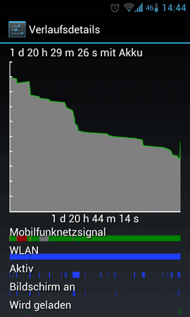

Jetzt kann ich auch etwas zum Akkuverbrauch unter CM9 sagen. Vorab, er ist etwas höher als unter CM7. Hier zwei aktuelle Screenshots. Bei 44 Stunden Laufzeit habe ich noch 35% Akku über. Hochgerechnet würde das für ca 70 Stunden mit einer Akkuladung reichen. Genutzt wurde das Phone allerdings so gut wie nicht, hat also fast die ganze Zeit im Standby verbracht. Das Display war grade mal etwa eine Stunde aktiviert.
Anbei mal zwei Screenshot inkl. Detail-Ansicht. Dort sieht man auch sehr schön die aktive Zeit. Vielleicht könnte man noch mehr rauskitzeln, wenn man die stärksten Verbraucher wie WLAN nur bei Bedarf aktiviert. Standard ist 2G only, 3G wird nur bei Bedarf aktiviert. Mit 3G only würde sich die Akkudauer etwa halbieren und das im D2-Netz. Mit ePlus ist gar nichts zu reißen.
Einstellungen sind ziemlich normal. Es ist nicht übertaktet, Min CPU 122, Governor SmartassV2. Hier könnte man sicherlich noch was mit ondemand erreichen. Dann wird mir das Phone aber zu träge in manchen Situationen. Man muss es halt pragmatisch sehen, das Blade ist 'ne lahme Gurke. Dass es überhaupt mit ICS läuft, kommt einem Wunder gleich.
