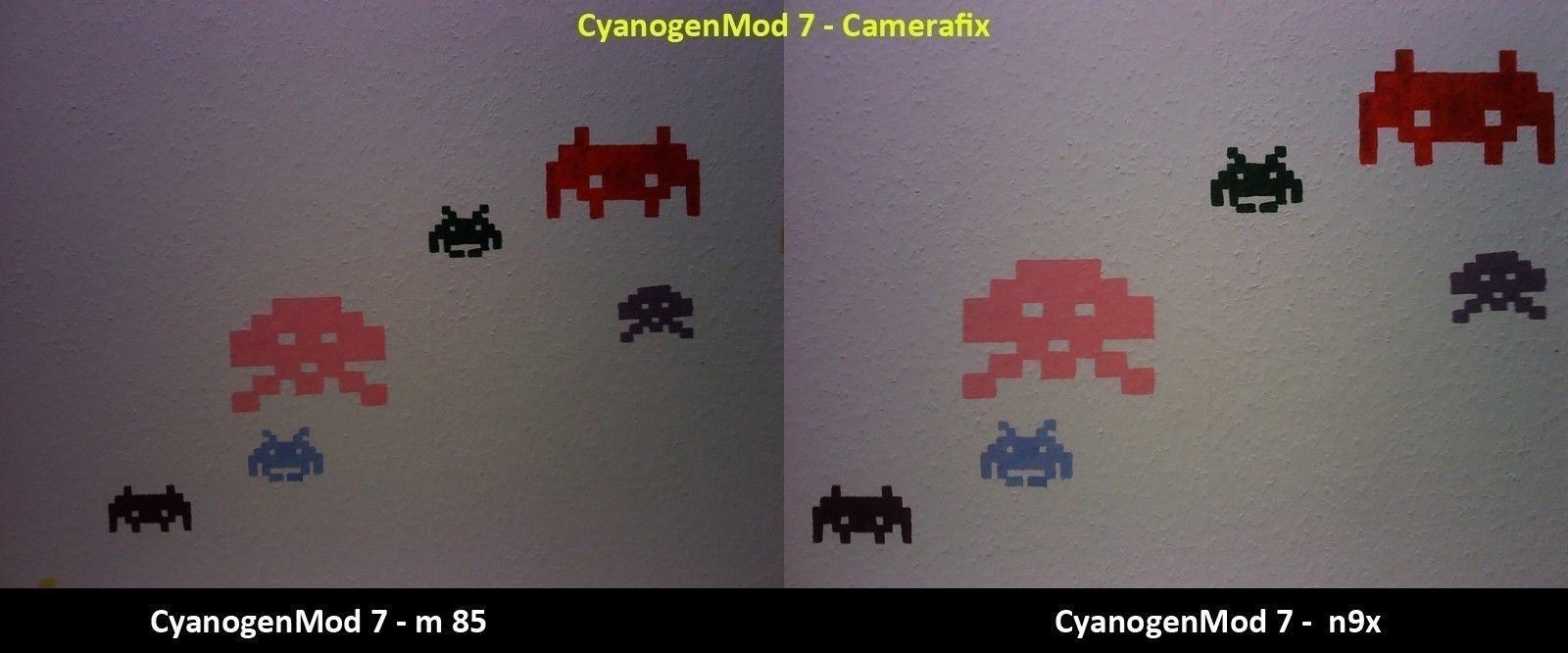

Was genau bringt jetzt der Camera Fix ? Stelle irgendwie keinen Unterschied fest.
edit:
kleiner, leichter Unterschied ist festzustellen
