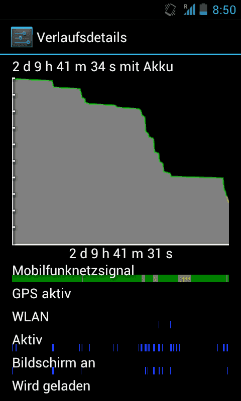

Akkuverbrauch mit alpha5 ist wunderbar!
aber bis zur nächsten Alpha dauert es nun schon ziemlich lange, kommt vielleicht schon die Beta? ;)
