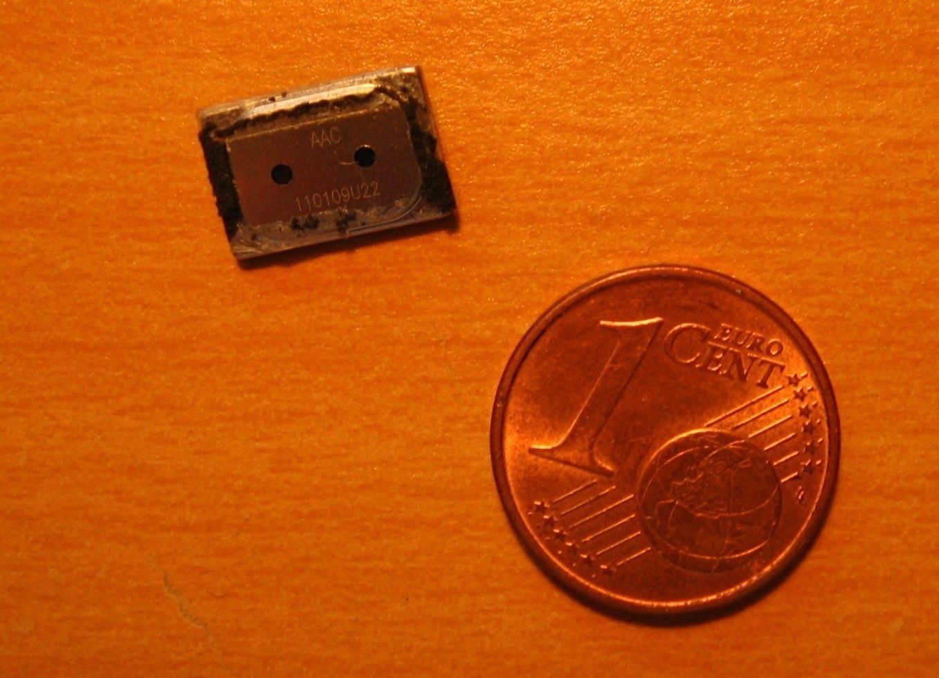

Nachdem sich der Service wie erwartet hart gezeigt hat, mir eine Reparatur auf Garantie also nach wie vor verweigert, bin ich die Sache nun angegangen und habe mich mal um den vermeintlich defekten Lautsprecher gekümmert.
Der Sinusgenerator hat ihn definitiv als Quelle allen Übels dingfest gemacht - geht man in der Lautstärke über eine gewisse Grenze, wird aus dem schönen 440Hz-Sinus auf einmal ein unerträgliches Quäken.
Jetzt kommt natürlich die Frage aller Fragen auf: Wo bekomme ich Ersatz? Habe mal ein Foto angehängt - aber wer einen da hat, weiß ja eh, wie er aussieht. :lol: Nur falls jemand noch eine Idee hätte, wo man so was "extern" auftreiben könnte.
Werde mal jetzt nochmal ganz speziell deswegen anfragen, ob die mir sowas beschaffen können, aber ich sehe eher schwarz. Wenn dann vermutlich für 39,90 zzgl. Versand oder so... :lol:
