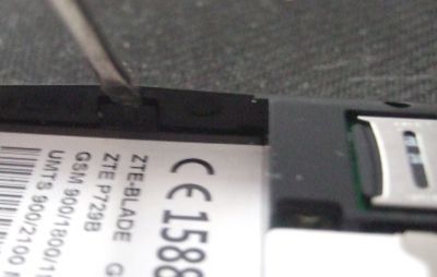

Ja es sind 8 Schrauben
Und von Haken im Batteriefach weiss ich nichts.
Ich öffne das Handy unter 5 Sekunden wenn die Schrauben raus sind.
Hier ist ein Bild (leider schlechte Qualität), da sieht man einen von vier Haken im Batteriefach, den man mit einem Schraubendreher öffnen muss:

Ach die Dinger. Nein musste nicht mit dem Schraubendreher rein ;)
Bei mir saßen die Haken bombenfest. Ohne Werkzeug hätte es nicht funktioniert.
