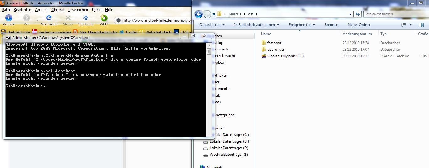

bist du als Admin angemeldet?
In welchem Ordner liegt der Fastboot-Ordner?
Ja ich bin als Admin angemeldet.
hab einen extra ordner erstellt OSF da befinden sich dann alle passenden Dinge zum San Francisco wie Roms Treiber etc und auch der Fastboot ordner.
An meinem Pc gibt es 3 Personenkonten aber daran dürfte es nicht liegen oder. Im Prinzip müsste ich doch jeden Ordner anwählen können-oder?
Im Anhang mal ein Bild von dem Problem vlt. hilft das weiter.
Mir ist gerade aufgefallen, dass der Ordner schreibgeschützt ist. Leider kann ich das nicht ändern. Immer wenn ich den Haken entferne ist er das nächste mal wieder da. Liegt es vlt. daran?
DAnke für die Hilfe!

gleiches problem habe ich gerade auch - fastboot ansich lässt sich starten (und gibt dann eine übersicht über die möglichen befehlsketten) aber:
fastboot-windows flash recovery recovery-clockwork-2.5.1.3-blade.img
lässt sich nicht ausführen - der sagt zitat: "der befehl fastboot-windows ist entweder falsch geschrieben oder konnte nicht gefunden werden"
windows 7 32 bit - fastboot liegt im c:\fastboot ordner
Ich glaub C:/Users... sind keine echten Ordner, sondern nur welche virtuelle von Windows... Auch wenns nicht so ist, einfach mal das probieren...
den "fastbootordner" in die oberste Ebene, also C:\ kopieren, dann kann so ein Fehler schonmal nicht auftreten.
@Londo2017:
cd c:\fastboot
(Du warst noch nicht im richtigen Ordner, eins zu weit oben)
@MrMaracuja:
cd osf/fastboot
(Du hast glaub ich einfach das "cd " vergessen :p)
Damit sollte es eigentlich auf jeden Fall gehen.
Beachtet bitte das ihr mit der Commandprompt IN den fastboot-Ordner müsst, nicht in den Ordner in dem dann der Ordner fastboot liegt in dem dann fastboot-windows liegt ;)
Wenn Ihr in der Command-Prompt den Befehl "dir" eingebt sollte fastboot-windows.exe irgendwo stehen.
